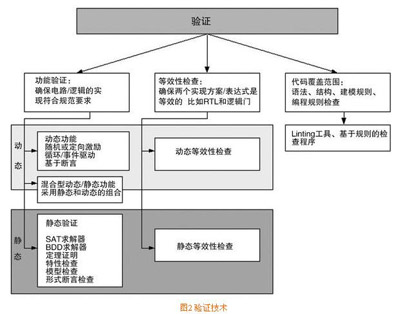

目前可使用的验证方法及技术如图2所示。
3.1 动态功能验证
使用最为广泛的功能验证方法是动态的,之所以被称为动态是因为输入图形/激励信号是在一段时间(几个时钟周期)内生成并应用于设计的,相应结果会被用于与参考/黄金模型进行比较,以检验其与规范之间的一致性。
仿真器通常用于计算所有的信号值,并将其与指定的期望值进行比较。目前,有两类可供选择的仿真器:
1)基于周期的仿真器:这类仿真器不管在时钟周期内发生了什么事情,它只是在每个周期内对单脉冲信号进行一次求值,由于执行时间很短这类仿真器的速度通常很快。
2)基于事件的仿真器:这类仿真器在时钟周期内或者在时钟边界捕获事件,并在设计中传播这些事件,直到系统达到稳态。

3.3 断言
设计者将断言用作一个占位符,用来描述与设计相关联的假设及工作特性(包括暂时的特性)。如果设计满足或未满足规范或假设,则断言将会在一个动态仿真过程中被触发。断言还可在形式/静态功能验证环境中使用。
3.4 混合功能验证
在该方法中通常执行动态仿真,仿真结果被用作静态验证的输入。在静态验证过程中,在设计中传播的是逻辑方程式/符号,而不象在动态仿真中那样传递数值。这种方法虽然不像形式验证详尽周全,但却具有比纯动态仿真更高的效率。
3.5 静态功能验证
在静态功能验证中,不向设计施加输入激励,而是将设计映射在一个图形结构中,用双择判决图(BDD)或其他数学表示方法来描述所有时间周期内的设计功能。利用这种图形结构来证实或反驳属性可以验证这些数学表达式,这是通过顺着或逆着信号流来传递数值,以确定数学结构中的矛盾式来完成的。
现有的工具通过以下两种方式来满足静态验证市场的需求:
1) 使用断言:这是在模型/设计当中规范并公式化的设计约束(使用SystemVerilog、Open-VERA、Verilog和VHDL等设计/验证语言)。
2) 使用属性:这允许使用属性语言(如PSL和Sugar)对属性进行规范。
3.6 等效性验证
