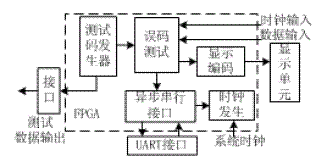

按照完成的功能,整个系统可以分为测试码生成单元、误码测试单元、接口单元、显示单元和时钟生成单元以及主控计算机上运行的控制测试软件六个部分,具体框图如图1所示。

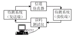

图1误码测试仪框图 利用误码率测试仪进行误码率测试的闭环测试平台结构如图2所示。对照图1、图2,将系统的工作流程描述如下。
                                     图2 通信系统误码测试框图
根据待测通信系统的数据速率由计算机通过UART配置时钟生成单元,得到工作时钟和各使能计数器的参数,使得系统按照预定时钟工作;由测试码生成单元按照设置好的时钟将 测试码发送给待测系统的发送设备;发送信号经过信道仿真器后,由待测系统的接收单元接收、判决,再将接收数据和恢复的数据时钟送入误码测试仪;误码测试仪中的误码测试单元完成输入数据和本地数据的同步后,对输入数据同本地数据进行比较,统计误码数,每完成两个测试码周期的数据比较,就将误码信息通过UART发送给计算机,进行误码统计,同时将误码数传送给显示单元,进行处理后驱动外部的四个七段数码管,显示本测试码周期内的误码率。

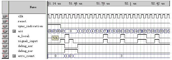

当序列同步完成之后,门限检测单元继续工作,检查序列的同步状况,当某一时刻,相关峰值低于门限,则可以判断系统误码率过高,或者数据传输过程中出现丢帧的情况。此时,门限检测单元将同步指示和地址发生使能同时置为无效,开始新一轮捕获,同时经过UART向主控PC发送停止误码测试的报警,等待下一次统计的开始。可以看出,系统误码性能的设计指标同门限检测单元中的门限可以建立对应关系,便于测试前的参数设置。图4是测试码捕获的时序仿真图,为了测试误码统计功能,我们将测试码的前三个码取反,以便形成误码。从图中可以看出,当累加器的和高于门限时,同步指示为高,当一个新的测试码周期开始时,误码计数开始,前三个测试码是错的,可以看到误码计数正确的统计了误码个数。
