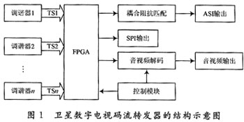

卫星数字电视码流转发器主要由调谐器,FPGA,ASI输出,SPI输出以及音视频解码输出部分构成,其中调谐器部分负责接收来自卫星的节目信号;音视频解码输出是供管理人员监控使用;FPGA主要负责ASI的数据链路层的具体实现、SPI输出以及TS流的转接到音视频解码芯片上;控制部分主要负责码流路由选择和音视频解码部分的控制。其内部结构如图1所示。

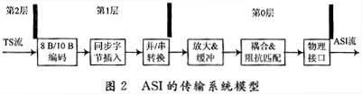

由于SPI接口采用的是低电压差分信号,其传输距离短、抗干扰性差,因此当今数字电视前端设备的输入输出接口一般都要求配有ASI接口。DVB-ASI是一种传输速率恒定,允许具有不同数据速率的串行编码传输系统,我国的ASI接口没有采用ISO/IEC规定的265.625 Mb/s传输速率,而是采用了270.000 Mb/s的传输速率。DVB-ASI接口协议是基于MPEG-2传输包的分层结构,共分3层,如图2所示。
第0层:物理层,传输介质可以是电缆或光纤;
第1层:数据链路层,主要定义了8 B/10 B编码,同步字节插入以及串并转换;
第2层:传输层,采用MPEG-2的传输包,有两种传输数据格式:一种是每个TS包中的188 B是连续的,同步字插在两个包间,称为突发模式(burst);另外一种是同步字随机均匀地插在TS数据之间,称为非突发模式,一般设备只支持非突发模式的传输。

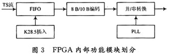

在FPGA的设计中,我们选用Altera的EP1C3T144C8。按照自顶向下的设计思路,我们把FPGA的ASI部分详细设计化分为5个子模块,如图3所示。

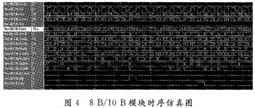

对数字卫星码流转发器ASI输出的测试可以采用标准MPEG-2码流分析仪AD953,也可以直接选用DVB解码器,以观看能否正确收视节目来确定ASI流是否正常。FPGA部分设计的软件平台选用Quartuns和仿真工具ModelSim,部分仿真结果如图4所示。
