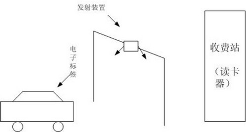

由以上功能可以看出,系统主要由电子标签、发射装置和读卡器三部分组成(如图1)。
图1 系统组成

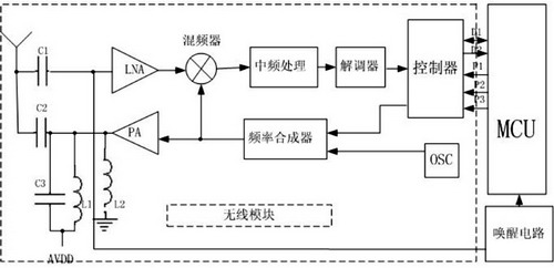

电子标签由唤醒电路MCU、电池、天线和RF模块组成(图2)。其工作原理为:平时电子标签处于休眠状态,当到达路边发射设备标识的有效区域,唤醒电路唤醒MCU,然后由MCU唤醒RF模块,进入接收状态,当接收到正确编码后,MCU使RF模块休眠, MCU延时(1.6s-接收时间)后进入休眠模式(防止重复唤醒)。当到达读卡器有效区域时,唤醒电路再度唤醒MCU,MCU唤醒RF模块,电子标签进入发射状态,把接收到路边设备的标识信息发送给读卡器,在收到读卡器的确认信息后,内存信息回零,又进入休眠状态。其中读卡器整合了高速公路原有IC卡和作标识用的读卡器,这样在发卡和读卡时,实际上是两套系统同时工作。
其中,RF模块在接收时可看成是一个传统的超外差接收器。RF输入信号经低噪声放大器(LNA)放大后翻转进入混频器,通过混频器混频产生中频IF信号,在中频处理阶段,该信号在送入解调器之前被放大和滤波。解调后,从引脚 D1输出解调数字信号,解调信号的同步性由P1提供的时钟信号完成。在发送模式下,频率合成器输出信号直接送入功率放大器(PA),采用FSK调制。其中,D1、D2为数据接口,P1、P2和P3为配置接口。配置主要确定工作频率,功率,数据结构等。
为了保证标签电池能够使用5年,MCU采用了业界最低功耗的MSP430单片机。该单片机休眠模式三时,功耗仅为1mA,2MHz工作时为400mA,唤醒电路功耗在5mA,再加上其它电路,静态功耗为7mA,工作时接收功耗为7.8mA,发射功耗为 12.4mA, 根据实际最大使用次数计算,一天总耗电为:0.1694 mAh,如果用560mAh的电池可以用9年。满足系统指标的要求。

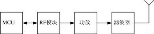

路边设备硬件框图如图3。
图3 路边设备框图
考虑到开发速度和整体成本,路边设备的MCU和RF模块与电子标签相同。其中功放是为了保证系统的有效距离,滤波器主要是为了防止干扰。
读卡器的硬件设计与电子标签的设计类似,只是软件不同。

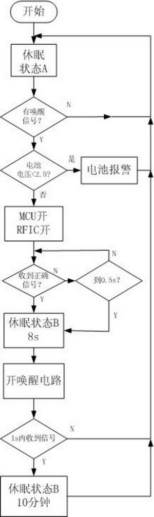

根据系统要求,在读卡器对电子标签读取标识数据时,读卡器先发唤醒信号,然后进入接收模式,如果15ms内接收到信息,则给出蜂鸣声;没有接收到信号,则再次发射唤醒信号,循环工作。
电子标签平时处于休眠状态,当唤醒电路接收到433MHz射频信号时,向MCU发出唤醒信号,MCU被唤醒,立即唤醒RF模块,进入接收状态,检测RF模块有无信号,如无信号,标识电池电量不足。接收到正确信号后,MCU关闭RF模块,使其进入休眠状态,并关闭唤醒电路,设定8s延时,防止在同一标识区重复唤醒,MCU进入休眠状态,定时唤醒后,MCU打开唤醒电路,进入下一次接收状态。当1s内接收到唤醒信号,则再设10分钟延时,关闭唤醒电路,防止在同一标识区重复唤醒,在此期间MCU和RFID处于休眠状态。然后进入接收状态。流程图如图4。
图4 电子标签软件流程图
说明:休眠状态A—唤醒电路开,RF模块和MCU休眠,MCU定时器关闭;
休眠状态B—唤醒电路关,RF模块和MCU休眠,MCU定时器开。
