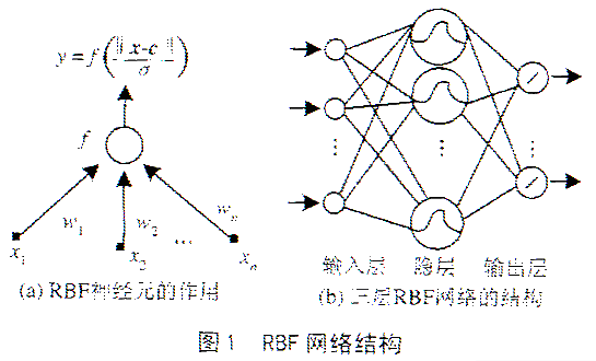

RBF网络是一种有导师的三层前馈网络。它最重要的特点是中间隐层神经元的基函数只对输入剩激起局部反应,即只有当输入落在输入空间的 一个局部区域时,基函数才产生一个重要的非零响应;而在其它情况下基函数输出很小(可近似为零)。网络结构如图1所示。
图1(a)描述了隐层神经元的作用,其中X=(x1,x2,…,Xn)是输入层的输入矢量;C=(w1,w2,…,Wn)是该隐层神经元的中心矢量(每个隐层神经元的中心徉量存储在其与输入各种神经元之间的连接权中),σ代表宽度(半径);而|| ||表示n维空间中矢量之间的距离(这里的距离不一定是数学意义上的欧几里得距离,在不同的情况下可以有种种含义);f是隐层神经元的基函数,目前用得比较多的是高斯分布函数。
RBF网络每个输出层结点的输出为其与各隐层神经元输出y的加权求和。按高斯分布函数的定义,隐层神经元的输出y与输入矢量x的函数关系应服从正态分布,即当X与中心矢量C的距离很矢时,y接近最大值;反之y值减小。如X与C的距离超过宽度σ(即远离中心)时,输出y可近似为零,相当于对输出层没有贡献。这就实现了局部感知。
不难看出,RBF网络用作矢量分类器时,输入层神经元个数由矢量空间的维数决定,隐层神经元个数由模拟类别数决定,每个隐层神经元的中心矢量(与输入层各神经元之间的连接权)都代表一种模式类别。输入矢量与哪个隐层神经元的中心矢量距离近,哪个隐层神经元的基函数输出就大,相应的模式类别对输出层的贡献就大;与哪个隐层神经元的中心矢量距离远,哪个隐层神经元的基函数输出就小,甚至不激活,输出0,相应的模式类别当然就不会影响RBF网络的输出,矢量和模式类别的分类由此完成。

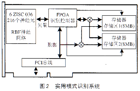

本文给出了用六片ZISC036级连,通过印制电路板实现的通用模式识别系统。图2为这个系统的总体框图。
系统通过PCI总线接受待识别的模式原始数据。数字存储在2个8MB高速DRAM区中。神经网络控制器选用Xilinx Virtex FPGA,它的主要功能是完成对原始数据的特征矢量提取并输入到ZISC036芯片阵列中。可以使用标准的FPGA开发工具生成不同的RBF文件,从而实现不同的特征矢量提取电路。ZISC036芯片阵列按照三描述的方法一个个顺序接受矢理输入,然后进行并行的学习和分类,识别结果作为输出返回。只要修改FPGA中的特征矢量提取电路和界面程序,就可以实现图像、话音等各种不同的模式识别程序,只要修改FPGA中的特征矢量提取电路和界面程序,就可以实现图像、话音等各种不同的模式识别功能。这个通用模式识别系统的性能以传统CPU或DSP的指标来衡量,相当于13.2GPS(每秒执行132亿条指令)。

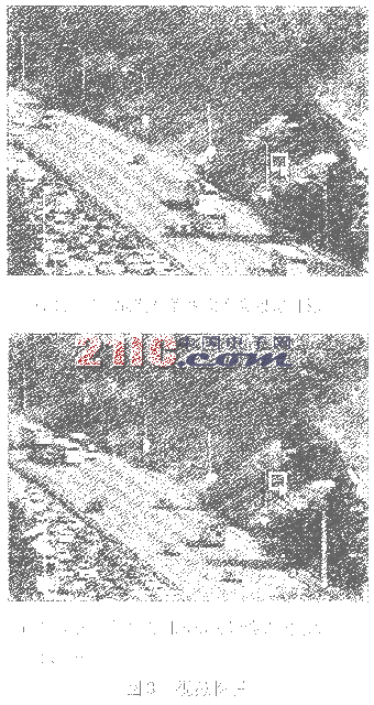

用上述系统可以完成如图像目标跟踪、图像识别、数据挖掘等许多实时性要求很高的模式识别和分类功能。以下用一个自适应图像目标跟踪的实验作为例子,视频图片演示结果如图3所示。
图3的视频图片从一段AVI文件中捕获。首先从初始的视频帧中选定汽车的图像,提取其纹理特征作为训练样本输入到ZISC神经网络。然后,ZISC神经网络在后面接下来的视频帧中搜索类似的图像纹理模式并圈定跟踪目标的坐标。如果发现所跟踪目标的模式发生变化,ZISC神约网络能够自动学习新的特征并建立一个新的模式存入神经网络。通过不断地比较已存入神经网络的模式和所跟踪目标之间的区别,系统就能够识别目标,从而在拥挤的背景和变化的环境下始终锁定目标。实验用视频图片为320%26;#215;240像素,跟踪目标扫描范围为20%26;#215;20像素。
