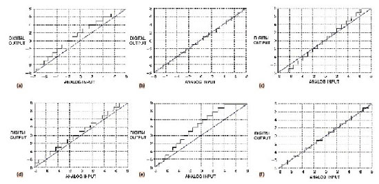

图3,将INL误差 (a)、DNL误差 (b)、增益误差 (c)、偏移误差 (d) 以及总误差相结合,就能了解一个理想ADC (f) 与实用ADC。
制造商以INL(整体非线性)、DNL(差分非线性)、偏移误差、增益误差和SNR(信噪比)等指标来量度ADC的精度。当把这些术语联合起来时,就提供了对ADC总误差的一个了解(图3)。对于多数应用,没有必要细究这些ADC的规格,但工程师应充分理解这些值对所用ADC的意义。你可以选择使用外接ADC,或一款内置ADC的微处理器。外接ADC有较高的精度,在速度和分辨率方面都有较高的性能。不过,大多数传感器的应用要求都能很好地适合于微控制器内置的ADC。

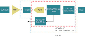

另外一种选择是采用可配置ADC,它是微控制器中包含的可编程逻辑块。集成的数字与模拟可编程块可以为每种传感器应用动态地定义可配置外设。这些块包括计数器、PWM(脉冲宽度调制器)、UART、SPI(串行外设接口)、放大器、滤波器、ADC和DAC。开发者还可以在一只器件内实现放大与滤波级,从而集成整个模拟信号链(图4)。采用可配置ADC可以得到比无源元件方法更干净的设计。另外,可以动态地重新配置这些块,这些就可以选择将这些系统资源重新利用于其它功能。
图4,开发者可以在一只器件内实现放大级与滤波级,集成整个模拟信号链。
