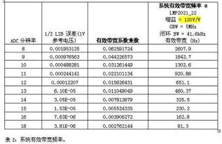

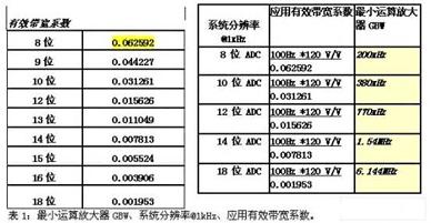

在LMP2021/LMP2022的应用实例中,其主要目标是在低频率、低Vos和低TCVos、5MHz GBW下具有低噪声。在高增益应用中具有高有效带宽。高有效带宽意味着更小的信号振幅误差。下表显示了所需振幅精度相关的有效带宽。
高带宽的目的是增加高增益应用中的有用带宽。很多精确应用需要大于1的增益。在很多情况下,传感器输出信号在10s毫伏级,需要能支持ADC的放大效果。随着增益配置的增大,有用带宽减少,从而满足增益带宽乘积的频率值。通过提供5MHz的宽单位增益带宽,LMP2021在更高闭环增益中实现更佳的精度,并获得更高的位分辨率。
LMP2021具有5MHz@5V的增益带宽乘积,在系统信号频率为80Hz或更低时可支持18位精确度。这将满足很多近直流应用,如称重衡器及其他低电阻传感器应用。

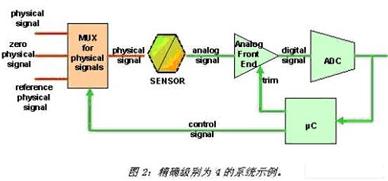

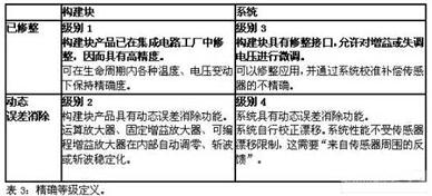

美国国家半导体对传感和检测系统定义了多个精确度等级。精确度范围从1到4,将在以下的表3中详述。
级别2和级别4产品持续校正某些误差,并在生命周期内自行校正漂移。级别2产品仅持续校正电子装置内的误差,但不补偿传感器内发生的漂移。级别4产品补偿传感器内的误差,因为传感器是整体系统的组成部分。
动态失调和增益校对需要能够迫使传感器输入信号为零级别和一个或多个参考级别。这仅在某些应用程序中可以实现,因此很难建立级别4系统。
