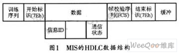

MIS的数据控制采用高级数据链路控制规程(HDLC)。HDLC是面向比特的协议,使用位填充来保证数据的透明性。HDLC规程具有透明传输、控制简单、可靠性高、传输效率高的特点,因而具有极大的灵活性。图1所示是MIS系统的HDLC数据结构。
数据分组中,分组应从左向右发送。除训练序列以外,这一结构应该同普通的HDLC结构完全一样。采用训练序列的目的是为了VHF接收机进行同步调整。开始和结束标志采用7Eh来标志一帧信息的开始和结束。数据部分的长度为168bit,信息ID为6 bit,范围为0~63,主要用于信息类型的标识,也就是标识发送台的模式。该结构的通信状态包括同步类型及子信息等。帧校验序列FCS一般采用循环冗余校验(CRC)。

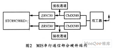

动目标识别系统(MIS)中的串行通信主要是MIS协议帧的实现。图2所示是其硬件模块的主要结构。
图2所示是STC89C58RD+单片机为处理器,以串行通信控制器Z85C30和GMSK调制解调器CMX589为外部电路组成的一个嵌入式系统,可用于完成HDLC数据的打包和拆包,以及将数字信号调制成GMSK信号。

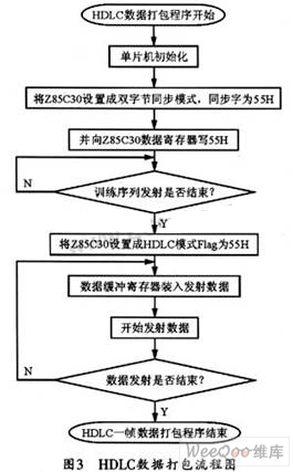

将Z85C30发射通道设置成双字节同步模式,同步字节为55H,并且向发射缓冲寄存器写入55H,便可实现MIS系统要求的训练序列。在这种模式下,在使能发射后,先发射同步字节,同步字节发射完成后再发射数据。当发射缓冲寄存器为空时,Z85C30会设置发射缓冲寄存器空标志位,如果Z85C30允许发射中断,这时就可产生中断。在中断处理程序中可以判断训练序列是否发射完毕。
要发射的数据必须符合HDLC协议中规定的帧格式,所以,在发射完训练序列后,还必须将Z85C30设置成HDLC模式。然后将要发射的数据写入发射缓冲寄存器。在使能发射后,数据就会紧接着训练序列从发射引脚送出。由于Z85C30是以字节发射数据,所以,在中断处理程序中必须判断是否还需发射数据。如果需要发射数据,就应向发射缓冲寄存器中继续写入数据:如果不需要,那么,当Z85C30检测到发射移位寄存器为空时,就会自动在数据后面增加CRC值和结束标志。
Z85C30接收通道的初始化和发射通道不一样,它不需要考虑接收训练序列,因为训练序列用于接收机同步。Z85C30的接收通道可以直接设置成HDLC模式,在其接收到起始标志后,就意味着后面紧接着接收的就是数据。如果Z85C30设置了接收中断,那么,当数据接收寄存器中数据写满时,就会产生接收中断,中断处理程序就应将数据读出,以消除中断状态。接收完数据后,紧接着应该接收CRC值。Z85C30可将16位CRC值以接收数据的方式接收,但Z85C30会自动对比接收的CRC值和计算的CRC值,如果两值不一致,就会设置CRC错误位。当Z85C30在数据流中接收到结束标志时,它会产生帧结束中断。因此,在软件设计时,程序应该在帧结束中断中判断CRC是否正确,以便确定是否应当保留刚接收的一帧数据。
Z85C30有两个通道,每个通道可以发送,也可以接收数据。由于数据的拆包只是数据打包的逆过程,并且Z85C30也支持HDLC帧数据的拆包,所以,在此只介绍如何进行数据打包。将打包的数据发给GMSK调制解调器CMX589,就可以得到很好的GMSK信号,这样,GMSK信号就可以由高频板调制发射出去,以便和其他台站实现通信。本系统的软件流程如图3所示。

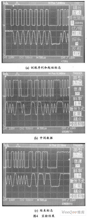

在对本文所介绍的设计进行实验时,可以发送具有21个字节数据的数据包。图4所示是其部分实验结果波形。
