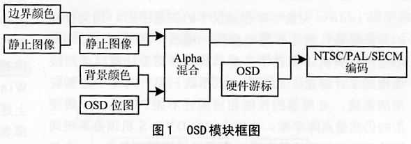

机顶盒中文字和位图的显示是通过OSD(图文屏显技术)模块完成的。传统的屏显示OSD主要应用在VCR、LD和电视机上,采用专用的芯片修改屏幕上指定部位的信号的角度和亮度,实现模拟视频的同步改变,从而达到显示的目的。含有OSD的视频输出信号在屏幕上从底向上以6个层次显示:边界颜色、静止视频图像、活动视频图像、OSD背窗口、OSD位图区域和OSD硬件游标。本文介绍的机顶盒系统是基于ST公司的方案,接收机软件是ST公司为其数字卫星接收机硬件评估板配套提供的。其主芯片采用Sti5518微控制器,内部集成OSD处理单元。OSD功能模块框图如图1所示。
OSD功能模块位于NTSC/PAL/SECAM编码之前,包括一张颜色查找表(LUTs)、Alpha混合滤波器和控制逻辑单元,所有子功能先于将信息从重建缓冲区传到SDRAM或与其它静态图像混合前执行。
当要输出图文信息时,将字符图标的位图信息送至OSD位图区域的相应位置。OSD位图区域由其头部定义,每个OSD头主要包括OSD显示短形区域的起始位置、大小及两个分别指向顶场和底场图像数据的指针(这是针对隔行扫描显示方式;对于逐行扫描,这两个指针向同一块内存区域),还有一个指向下一个OSD位图数据头的指针。由于采用了这种基于指针的OSD数据管理结构,理论上OSD位图数据块的数目不受限制,实际上它要受到内存大小的限制。头部不仅定义了位图区域的尺寸、位置以及及颜色信息,而且提供了颜色表更新等功能。字符的颜色设置使用OSD处理单元(LUT)的颜色查找表,也称做调色板。2位的LUT意味着有4种颜色可以选择,并且位图中的每个像素仅占有存储单元的2位。如果是透明文字,还要把第一个像素的调色板颜色值定为透明色掩码值,这个过程由Alpha混合处理完成。如果输出像素不在OSD区域,停止处理视频接口处理器数据;如果输出像素在OSD区域,OSD数据或OSD和视频接口处理数据的混合数据经Alpha混合滤波处理后以16位YC(Cb,Cr)格式传输。对于调色板颜色值是透明的情况,则直接传送视频数据而略过OSD位图数据。
OSD的软件部分可以分为两部分:硬件抽象层和图形函数接口。OSD模块软件部分为整个系统软件部分提供一系列的图形函数接口,是实现图文显示的基础,也是给用户提供一个方便直观的图形文字交互方式的保障。本文中硬件抽象层为ST公司提供的STAPI函数库,图形函数接口在中间件的基础上自行开发。

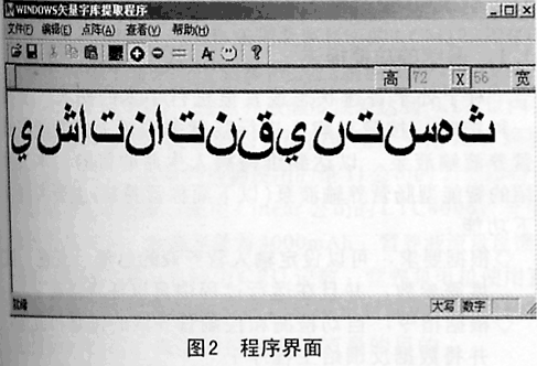

主程序为MFC生成的SDI单文档程序。视图类由CscrollView派生,显示的字符和位图可以自由地放大和缩小,当字符超过窗口大小时视图自动滚动,以满足提取不同大小库点阵的需要,用一个RichEditBox控件来接收输入字符。添加静态控件,显示字符点阵的宽、高等信息。在菜单栏分别添加插入位图、插入图标、插入特殊字符、字体设置、字体放大和字体缩小等菜单项。
程序的界面如图2所示。图中程序正在提取阿拉伯矢量字符集,使用该程序时直接在该工具的图形操作界面下输入需要提取的字符或者插入位图和图标。待调整好全部所需的字符图标后点击保存,程序自动转换矢量字符和图形并生成存入文件。实现的功能有:
