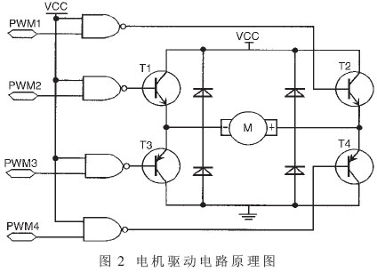

驱动电机和转向电机的驱动原理相同,都采用脉宽调制(PWM)方式进行调速,PWM信号由F2407产生。驱动电路采用H全桥方式,由4个达林顿管(2个TIP132和2个TIP137)、4个IN4001二极管及与非门组成。电路原理图如图2所示。当PWM2、PWM4为低电平而PWM1、PWM3为高电平时,T1、T4饱和导通,T2、T3截止,电流从T1→电机→T4,电机正转;反之,当PWM1、PWM3为低电平而PWM2、PWM4为高电平时,T2、T3饱和导通,T1、T4截止,电流从T2→电机→T3,电机反转。
为防止T1、T3或T2、T4同时导通,形成短路而击穿器件,要用一对无重叠的PWM输出去正确地开启和关断这两对管子。在一个管子关断和另一个管子开启之间加入死区时间,这样就使得一个管子开启前,另一个管子已完全关断。F2407具有死区控制单元是其一大特色,从而可用软件确保功率电路上下桥臂开关元件的开通区间没有重叠,简化了硬件电路设计,提高了可靠性。

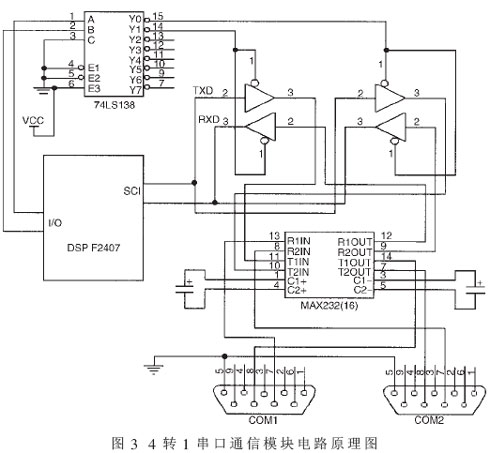

由于DGPS接收机、磁罗盘、里程计和MC35通信模块都采用RS-232异步串行通信,而F2407只有一个串行口,所以必须将4个串口数据通过转换处理来完成与F2407的串口通信。为此研制了基于分时复用方法的4转1串口通信模块。当F2407需要某个传感器(或无线通信模块)的数据时,就通过电路选通该传感器占用F2407串口进行通信;当需要另外传感器或无线通信模块数据时,则关断上次传感器的选通,同时选通该次传感器或无线通信模块。4转1串口通信模块由3-8译码器74LS138、三态输出的四总线缓冲门74LS125和电平转换器MAX232等组成,其电路原理图如图3所示。

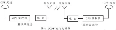

为此研发了单基站DGPS(SRDGPS)系统,其结构框图如图4所示。基准站由ALLSTAR BASE GPS接收机、天线和MDS无线电发射台、天线组成,流动站由SUPERSTAR GPS接收机、天线和MDX无线电接收台、天线组成。其中基准站安装在上海交大徐家汇校区教学一楼楼顶,该基准站能覆盖方圆30公里的范围,流动站安装在车载单元上。

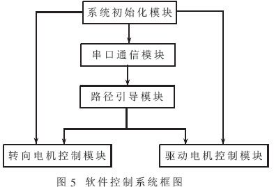

DSP程序由五大功能模块组成,分别为系统初始化模块、串口通信模块、路径引导模块、驱动电机控制模块和转向电机控制模块。TI公司提供了用于C语言开发的CC和CCS平台。该平台包括了ANSI C优化编译器,从而可以在源程序级进行开发调试。这种方式大大提高了软件的开发速度和可读性,方便了软件的修改和移植。但在某些情况下,代码的效率还是无法与手工编写的汇编代码的效率相比。此外,用C语言实现芯片的某些硬件控制也不如汇编程序方便,有些甚至无法用语言实现。为了充分利用芯片的资源,更好地发挥C语言和汇编语言进行软件开发的各自优点,采用混合编程方法将两者有机结合起来,兼顾两者的优点,避免其弊端。系统的框架如图5所示。下面对关键的几大模块进行简要的阐述。

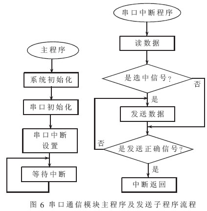

该模块程序采用串口中断方式实现,主程序主要由系统初始化、串口初始化、串口中断设置和等待中断组成。而中断子程序分为发送子程序和接收子程序。本文给出发送子程序流程图。主程序及发送子程序流程图如图6所示。
