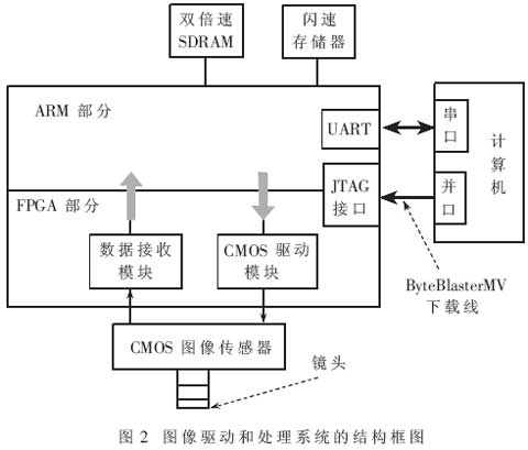

本文所述的图像驱动和处理系统主要利用FPGA逻辑控制实现简单、对大量数据做简单处理速度快以及ARM软件编程灵活的特点,系统框图如图2所示。在芯片FPGA部分,构造了CMOS驱动模块,驱动CMOS图像传感器使之能够采集图像数据。然后图像数据经数据接收模块存入片外SDRAM中,并经串口传入PC机,要将图像数据在PC机中显示成图像,还需编写基于CDib类的图像显示程序;同时将图像数据经芯片ARM部分的图像处理算法(本系统采用Sobel算子)处理,处理后的图像数据才能经串口传给PC机进行显示。为了验证基于ARM的图像处理算法实现的正确性,还将这一算法在PC机中进行了实现,最后针对同一幅图像,将两种实现的结果进行了比较。

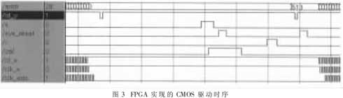

要使CMOS图像传感器成像,必须设计正确的驱动时序,包括行同步、列同步、场同步及曝光时间设定等时序。利用FPGA逻辑编程简单的特点,用硬件描述语言Verilog HDL编程,可在FPGA中实现CMOS图像传感器的驱动时序,该驱动时序的仿真结果如图3所示。图中,ld_y为行选通信号;ld_x为列选通信号;cal为场选通信号;clk_adc为内部A/D转换器所需的时钟;addr为行列地址线;sys_reset为曝光时间设定信号;s和r为内部放大器选通信号。

ARM将SDRAM中的图像数据经串口传给计算机,在计算机中用VC++语言编写串口协议和图像显示程序,将CMOS图像传感器采集到的图像显示在屏幕上,以便于监测验证。
