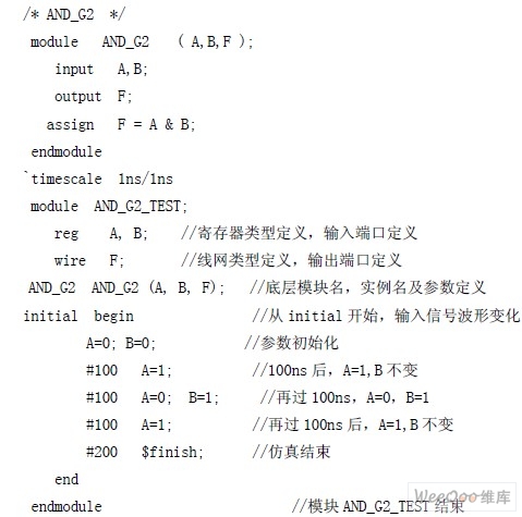

模块间的数据传输接口例如延时输出寄存器,它是一个使用了可控延时寄存器功能的AND 逻辑模块(记作AND_G2)的数据流描述如下:
该程序中AND_G2_TEST 为顶层模块,AND_G2 作为一个单独的模块被顶层模块所调 用。通过综合控制,A、B 的输入信号达到同步。

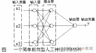

一个包括三个输入、单个输出、一个三节点隐含层的前向型人工神经网络结构如图1 所示。下面从多个角度讨论数据的处理与传输。

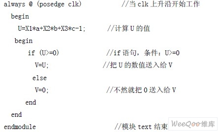

3.2 算法的Verilog 数据流描述:

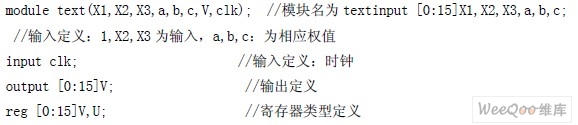

1)一个节点的模块:

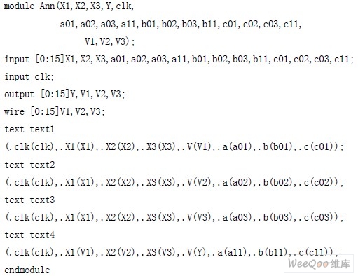

2)顶层整体调用模块
3)信息传输界面问题
上述人工神经网络运算中不同层次间的数据交错序列式传输采用了如下方式:从输出到 输入、从输入到运算逻辑通过wire 定义的网线执行无延时传输;各节点输出通过reg 定义 为寄存器,使信号能实现各自异步计算而同步输出的效果,而输出的条件用always 进行检 测。逐层的交错传输采用顶层模块套用子模块的方式进行,同一层次的各节点的同类型运算 均并行操作,既节省了时间,又节省了模块。
