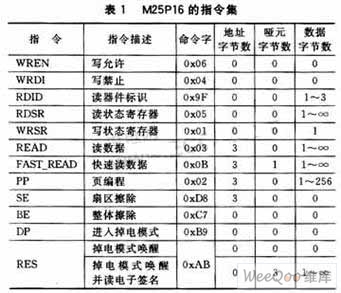

M25P16支持的操作指令共有12条。指令格式为:
其中,8位的命令字是必需的,地址、哑元以及数据字节的有无和长度会因指令的不同而有所差别,详情如表1所列。所有的命令码、地址、串行输入/输出的数据,均是高位在前,低位在后。
对M25P16操作时,先选中芯片(即片选信号S拉低),然后串行输入操作指令字节,紧接着串行输入地址字节(0或3字节),必要时还要加入哑读字节,最后串行输入/输出数据字节,然后把片选信号拉高,之后M25P16启动内部控制逻辑,自行完成相应的操作。

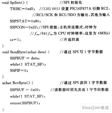

(1)SPI初始化与读写函数
从SendByte和RcvByte函数的代码中,可以看出数据发送和接收是否完成,都是通过判断STAT_BF标志位(SSPSTAT寄存器的BF位,STAT_BF是在头文件pic1687x.h中定义的名称)来实现的,而数据手册中关于BF位的描述仅用于接收模式。这是由于PIC16F877A通过SDO发送数据的同时,会通过SDI读人数据,当1字节发送完成时,刚好接收1字节到SSPBUF,这时SSPBUF满,BY被置为1,故可通过STAT_BF标志判断1字节是否发送完成。

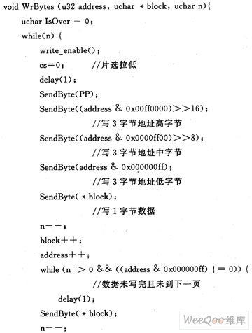

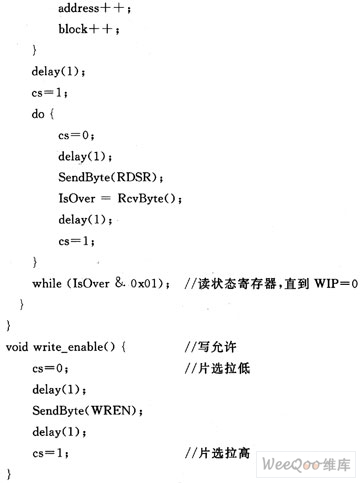

(2)连续写函数
M25P16的PP指令允许1次连续写入不超过1页(256字节)的数据。写人数据之前,首先要发出写允许命令,然后才能执行数据写入操作。数据写入函数参数包括address(32位地址)、block(写入数据缓冲区指针)、n(一次连续写入的字节数,n
其中,delay()为延时子函数,参数为ms级,delay(1)即延时1ms。加入延时,是为了保证存储器在准备好的情况下才进行读写操作。
