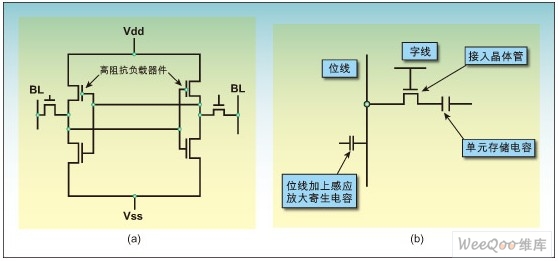

如图1a中所示的那样,基本交织耦合锁存器和有源负载单元组成了6T存储单元,这种单元可以用于容量从数位到几兆位的存储器阵列。

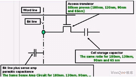

对那些要求大容量片上存储(通常大于256kb)但不要求绝对最快存取时间的应用来说还有另外一种解决方案技术。这种解决方案所用的存储器阵列功能类似SRAM,但基于的是类似动态RAM中使用的单晶体管/单电容(1T)存储器单元(图1b)。
图1a:典型的六晶体管静态RAM存储单元。图1b:典型的单晶体管/单电容动态存储器存储单元。

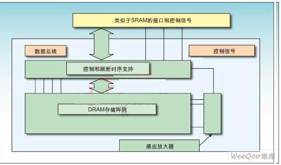

嵌入简单DRAM存储器块的另外一种方法是将DRAM阵列和它自身的控制器捆绑在一起,使它看起来像是易于使用的SRAM阵列。通过整合高密度1T存储单元和提供刷新信号的一些支持逻辑,存储单元的动态特性对ASIC/SoC设计师来说是看不见的,设计师在实现ASIC和SoC解决方案时可以将它们当作静态RAM使用(图2)。
图2:DRAM存储器阵列周围增加的控制和接口支持逻辑使得该阵列用起来像静态RAM,因此可以提高存储器密度。

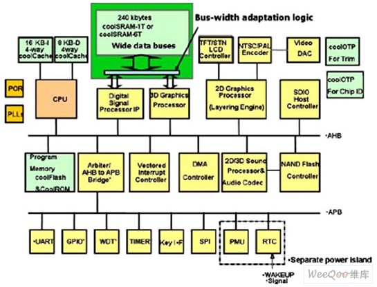

对芯片架构设计师来说使用宽字架构是一种不错的选择,它能将存储器组织成在内部提供128、256或1024位宽数据字,然后向下复用成想要的字宽度(见图4)。
图4:在典型的SoC设计中,宽的内部存储器总线可以用来快速传送图形和DSP处理中的实时性数据。
这种技术可以将视在时钟速率(apparent clock rate)提高2倍或4倍,从而减少实际存取时间,最终降低功耗。在这种情况下,由于需要解复用逻辑将宽字减小到适合SoC其余部分使用的合适宽度字,会对IP设计产生面积上的消极影响。

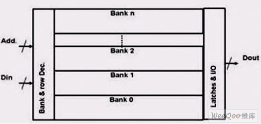

另外一种方法是将存储器划分成多个实例(区),并设置存储器控制器,让它以连续周期交替访问这些实例(instance),这样通过区与区之间的切换就可以隐藏掉某段存取时间(见图5a)。
图5a:通过增加一些额外的控制和时序电路可以实现多个存储实例(区)的交叉存取,从而将到主处理器的数据速率提高2倍、3倍甚至4倍(取决于区的数量)。

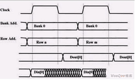

在非交织存取系统中,存储器子系统必须工作在系统时钟速度,此时如果存储器访问不能同步于时钟,那么整个系统的运行速度就会慢下来(见图5b)。
图5b:在非交叉存取系统中,存储器区的访问时间会在访问存储器阵列时限制系统时钟速度。

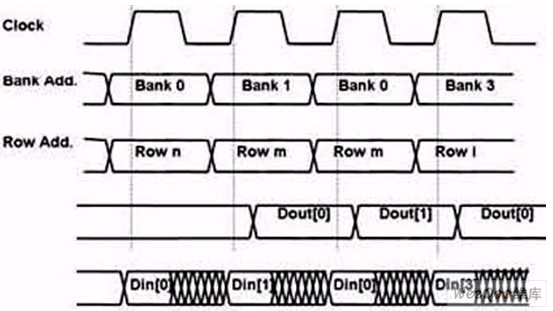

但在交织存取的存储器系统中,时钟频率可以2倍、3倍、4倍的提升,具体取决于区的数量。但当交织存取超过两个区时,系统复杂性会有相当大的增加。
对于双区系统,时钟频率可以是每个存储区可处理的最大速度的2倍,但由于每个实例是以时钟频率的一半循环的,单个区不能感受到时钟速度的变化(见图5c)。
图5c:在交叉存取的多区系统中,时钟速度可以达到非交叉存取时钟速度的数倍(时钟x区数量)。
而且,围绕存储区的一些全局逻辑以双倍于存储器速度运行,并在交替时钟周期中向两个区中的每个区传递地址信息。这种全局逻辑可以在多个区中 共享,从而可以节省面积和功率。
数据输入/输出端口的附加逻辑对数据进行复用或解复用,并向主机系统以双倍数据速率提供数据,或以输入速率的一半向存储区提供数据。因此存储器子系统的有效吞吐量提高了一倍,而有效功率比两倍存储容量的单个块要低。
虽然这种方法可以将存取时间缩短近50%,但也带来了额外的支持电路和设计/时序复杂性。此时对存储器的数据访问一般都要被延迟一个周期(单周期延迟访问),并且访问是准随机性的,系统无法在每个周期访问相同的内部区。
