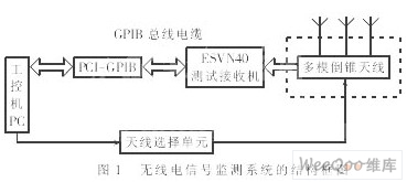

系统以工控机、监测接收机及天线系统为主组建无线电监测软件系统。监测接收机通过其上的天线接口来采集无线电信号,然后通过监测机自带的通用接口总线(General-Purpose Interface Bus,GPIB),由安装在工控机上的PCI插槽中的PCI-GPIB卡传输到工控机,最后由工控机实现对采集到的信号样本的显示、分析和保存等操作功能。

无线电信号监测系统的结构框图如图1所示。该系统由工控机、PCI-GPIB卡、GPIB接口电缆、ESVN40测试接收机和带有天线选择转换器的9k~3 000MHz的多模天线系统组成。

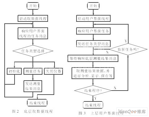

本系统软件在结构上采用了模块化的设计思想。同时为了提高系统的实时速度,充分利用了Windows软件设计的多线程技术,采用Windows的消息环来完成多个线程之间的信息交流。系统应用了2个线程:(1)底层取数据线程,其流程如图2所示。它用于实时地通过GPIB卡与ESVN40进行控制与数据的采集。(2)上层用户界面线程,其流程如图3所示。它用于用户界面的显示,响应用户的测量任务,对实时数据进行显示、分析和保存等操作。这样,可以使2个线程并行,从而提高整个软件系统的实时响应速度。取数据线程,采用VC++开发,这主要是考虑到C++语言易于实现对硬件的控制;而用户界面处理的线程主要用Delphi来完成,主要是考虑到Delphi语言对界面的设计非常便利和灵活,可以大大提高开发效率。
二个线程的工作机理:在用户程序初始化的过程中,创建以上的2个线程,同时它们都处于等待的状态。当用户在程序界面开始各种测量任务时,由界面线程以消息的形式发给下层取数线程,各种任务号在消息参数中进行传递。下层取数线程在接到任务消息后,根据具体的任务,通过GPIB卡把任务翻译为ESVN40的命令字符串传送给接收机,同时对测量参数进行有针对性的设置,然后通过具体的命令启动仪器来完成测量任务。当监测到仪器把相应的数据准备好,且状态寄存器标识为有效后,通过GPIB卡读入测量数据。读数线程将读到的数据进行解析,然后放入某个内存区中并以消息的形式通知用户界面线程数据已经准备好,而数据块的地址包含在消息参数中。用这种方式发送仪器控制命令和读取仪器的测量结果,用户界面线程负责完成相应的测量结果的显示、分析及保存。2条线程的处理在时间上完全分开,从而仪器在实时信号分析的时候,几乎是在连续地进行采样,这样大大提高了整个系统的实时响应性能。

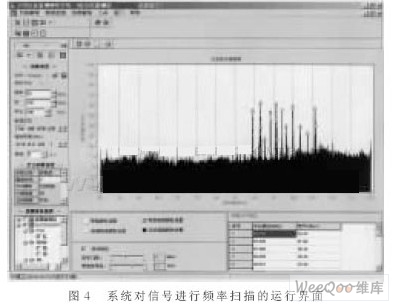

该系统可以进行无线电信号的监测,其中包括某个频点的电平、调整深度、频率补偿和频率偏移等。此外,系统还能对单频点的频谱进行分析,对给定的频段进行信号扫描。在实际应用中,采用双线程的工作机理,可以很大程度地提高数据采集的速度。系统对信号进行频率扫描时的运行界面如图4所示。在界面中,由于ESVN40只是返回扫描驻点的电平值,因此在软件中对该扫描功能进行了扩充。在界面上只要设定一个电平阈值(用户可以认为超过该阈值的电平,可能存在信道占用)和一个用户认为每个信道应该占用的最大带宽或法定的最大带宽,则通过软件设计对采样的样本进行分析后,可以对占用信道的中心频点进行初步定位。用户根据在测量结果表中显示的值,可以进一步分析该中心频点的频谱或测量其他的调制特征值。可见,通过虚拟仪器的思想,将软硬件结合使用,可以极大地扩充硬件的功能。
