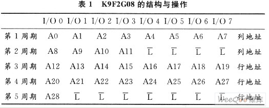

K9F2G08QOM芯片的容量为256 M×8 b=2 Gb的数据区,再加上64 Mb的备用区。一块这种芯片被分为2 048个块,每个块又分为64页,每页由2 KB的数据区加上64 B的备用区组成。如图1所示,列地址为12 b(A11~A0)。当A12为0时,A10~A0确定对每页中2 KP;数据的访问;当A12为1时,访问的是64 B的备用区。由于NANDFLASH芯片在出厂时就可能出现坏块(块中的某个或多个bit不能有效的进行读写),为了将其标注出来,三星公司保证每个坏块的第一页和第二页备用区第一个byte的数据没有被初始化为0xFF。设计人员要确保在对该芯片进行擦除之前,先将这个信息保留起来(建一个坏块表)。行地址为17 b(A28~A12)。它确定了对2 048块×64页=128 K个页中的某一页进行访问。为了简化NAND FLASH芯片的管脚,其地址和数据信息共享8个I/O管脚,因此,其29 B的地址信息被设计为5个周期进行传输。具体操作如表1所示。
注:起始地址是列地址;L表示必须置为低电平
对NAND FLASH的操作流程比较简单,即在第一个周期里送操作相关的命令字,然后送地址,以及相应的数据,最后送确认字。需要说明的是,由于地址、命令和数据都共用8个I/O管脚来进行传输,因此在硬件上必须要有专用的管脚来区分传输类型(在传输命令的时候,命令锁存使能信号CLE有效;在传输地址的时候,地址锁存使能信号ALE有效)。具体的命令字、时序和操作流程在K9F2G08Q0M的数据手册上有较详细的描述,在此不一一详述。

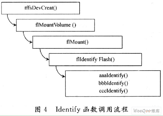

要创建一个TFFS块设备,首先应该调用函数tffsDevCreate(),这样就产生了如图4所示的一系列的调用函数。系统通过这一系列的调用函数来确认具体的MTD层程序。确认过程在flIdentifyFlash()函数中完成。flIdentifyFlash()通过逐个执行 xxxIdentify()表中的程序来确定合适的MTD。如果系统只有一种FLASH,则只需写一个Identify()函数可。与Socket层类似,MTD层的核心工作也是针对一个数据结构(FLFLASH)而进行的初始化操作。通过初始化操作来注册FLASH芯片的处理函数,具体的实现是在函数 xxxldentify()中完成的。
根据前面的介绍知道,MTD层的主要功能是实现对FLASH芯片的读、写、擦、ID识别、映射等操作。而对不同FLASH芯片的相应操作是有一定差别的,所以使用不同的FLASH芯片时,MTD层的程序设计也是不一样的。开发人员的工作是根据系统使用的具体FLASH芯片来完成相应的程序设计。

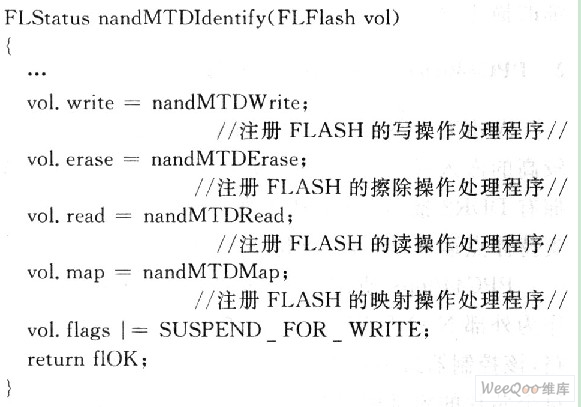

Tornado提供了几种FLASH的TrueFFS MTD层驱动的参考设计。在installDir\target\src\drv\tffs中,主要包括Intel,AMD等公司的几种FLASH的 TrueFFS MTD层驱动。虽然没有需要的K9F2G08驱动程序,但可以根据其结构来设计自己的MTD程序。具体做法是在BSP目录下建立一个MTD层驱动文件,将其取名为K9F2G08Mtd.C。在该文件中首先编写函数nandMTDIdentify(),如下所示为程序片段:
完成上述代码后,剩下的工作就是完成在函数nandMTDIdentify()中引用的readFlashID(),nand-MTDRead()。 nandMTDWrite(),nandMTDErase(),nandMTDMap()这几个函数的代码编写。由于不同的FLASH芯片,时序不同,因此这几个函数的实现也不同。必须根据芯片K9F2G08的数据手册上时序的要求,对PPC440epx的相应寄存器进行读/写操作,以完成这些功能。由于篇幅原因,这几个函数的具体代码就不再赘述。建议在Boot Loader工作正常后,先在应用程序中对这些函数进行调试。这样就可以利用单步和断点等工具进行调试,并且在修改后可立即通过网络下载程序。
