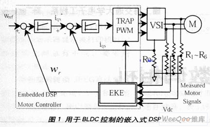

图1表示了用扩展卡尔曼预测算法(简称EKE)估算无刷直流电动机转子角度(位置)和速度的原理框图,图中虚线框内即为一片嵌入式DSP电机控制器,三对电阻网络用于测量非导通相的反电势信号,并将该信号送到嵌入式DSP电机控制器的ADC端。从图中可看出该方法采用了双闭环控制,用EKE算法估算出电机转子速度,对外环闭环,实现速度环控制。同时还能估算出转子位置,实现无传感器换相,而完全不依赖于过零点检测。在直流母线上可用一个采样电阻来测量导通相的电流,作为内环反馈以实现电流(力矩)控制。

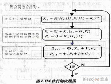

整个递推过程可由图2所示垢流程图来描述,显然对转子速度和角度估算的EKE实际上是一个DSP算法,由DSP把反电势的离散测量值处理成转子速度和角度的最优估算,它可以按线性轨迹进行线性化。递推过程用最优估算值Xk作为x的tk时刻的参考值去预测(xk+1)-。因此它实际上是一个近似最优的滤波器件设计,常称为次最优滤波。EKE算法的执行包含了大量的矩阵运算,它可以用嵌入式DSP电机控制器方便地进行处理。
