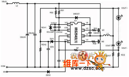

基于IRS2540的Buck转换器采用独有的高侧驱动器,可连续监控负载电流,并通过时间延迟滞后控制法,精确地调节电流,该方法已获得专利。
图2 IRS2540LED转换器
LED能够从DC总线或直接从整流后的交流线上获得电能,因此整个系统显得非常简单灵活。无论Buck稳压器开关处于ON还是OFF状态,悬浮的高侧驱动器都可以确保IRS2540探测LED的负载电流,从而提供优势明显的平均电流控制功能。与此相反,其它系统只能在ON期间探测电流,只能采用峰值电流控制。由于平均电流控制器不仅仅在ON期间,同时也可以在OFF期间进行调节,从而能够在更宽的线路和负载范围上工作而不会超出设计极限,因此自身具有稳定调节的特点。
图3 IRS2540平均电流控制
优点:简单的设计理念就能实现非常精确的电流控制,且自身具有稳定性,不需要复杂的电路分析。
