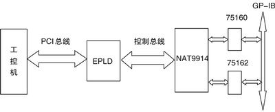

基于PCI总线的GP-IB接口电路框图如图1所示,工控机采用PCI-104堆栈结构,通过PCI总线和EPLD相连,数据总线为32bit,传输速率为33MHz。EPLD完成PCI总线接口电路的设计和NAT9914接口芯片的控制,通过驱动芯片75160和75162完成GP-IB的接口通信。在此重点介绍EPLD内部电路设计。

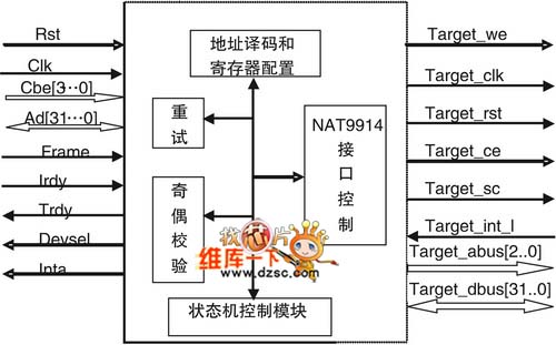

根据GP-IB接口卡的功能,本文主要介绍在EPLD中实现PCI总线接口电路的设计,并且能够正确操作GP-IB总线协议的控制芯片NAT9914。EPLD的容量较小,我们采用XILINX公司的XC95288XL器件,只有288个宏单元,经过设计优化,最终成功装载。其实现原理框图如图2所示。
图2 EPLD内部电路框图

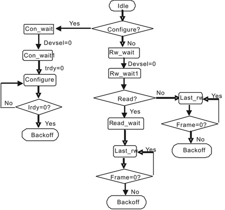

状态机的设计与实现
状态机的设计是整个设计中的核心部分,它主要用来控制从设备和PCI总线的时序。在本设计方案中,配置过程的完成和存储器的读写都是由状态机来完成的。由于EPLD的容量有限,GP-IB接口芯片的读写速度比较慢,在设计状态机时,不支持CPU的猝发操作。表1给出了状态机的状态名、状态变量和说明,图3给出了状态机的流程图。
图3 状态机设计流程图
下面根据状态机的流程图给出读、写操作时序分析与设计要点:

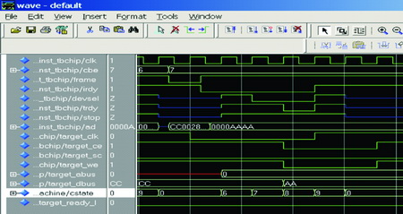

存储器写操作
存储器单周期写操作时序如图4所示,当frame为低电平时启动读写操作,同时给出要写的目标地址ad[31..0]和命令cbe[3..0]=7,cbe等于7表示写寄存器,从设备锁存命令和地址到缓冲区。在第2个clk,主设备将irdy变低,同时给出数据,状态机运行到6,锁存数据给缓冲区,trdy、devsel由高阻变为高电平。在第3个clk,devsel变低,给出主设备应答信号,表示从设备已经响应请求,状态机运行到7。根据写操作,target_we、target_ce变低,并对地址进行译码,放在地址总线上,同时驱动数据总线,表示在对控制芯片进行写操作。在第4个clk,检测到目标设备的target_ready_l为低电平,表示从设备已经做好接受数据的准备,状态机运行到8,将trdy变低。在第5个clk,状态机运行到9,trdy变高,同时主设备将驱动irdy变高,表示一个写周期结束。状态机运行到初始状态,等待下一次操作。target_ce、target_we将延迟变高,结束控制芯片写周期。

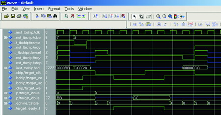

存储器读操作
存储器单周期读操作时序如图5所示,当frame为低电平时启动读写操作,同时给出要写的目标地址ad[31..0]和命令cbe[3..0]=6,从设备锁存该命令和地址。在第2个clk,状态机运行到6,进入读写等待状态,主设备将frame变高,表示单周期模式,trdy、devsel、由高阻变为高电平。在第3个clk,状态机运行到7,并给出应答信号devsel,检测到target_ready_l为高电平,状态机进入等待状态,直到为低电平,然后运行到读等待状态4。在状态机8,trdy变低,从设备将读数据放在ad[31..0]总线上。在状态机9,trdy变高,devsel变高,同时主设备将irdy变高,结束单周期读操作。devsel、trdy回到高阻状态,状态机运行到初始状态,准备下次操作。
