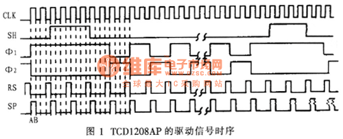

根据工程项目的技术要求,本系统选用日本TOSHIBA公司的TCDl208AP型电路作为传感器。该器件具有优良的光电特性,有2160个像元,其驱动信号的时序如图1所示。
由TCDl208AP的时序图可以看出,TCDl208AP采用二相驱动脉冲工作,时序脉冲驱动电路提供4路工作脉冲,即光积分脉冲SH,电荷转移脉冲φ1、φ2,输出复位脉冲RS。系统提供的主时钟频率CLK为4 MHz,设定数据输出频率为1 MHz。TCDl208AP的典型最佳工作频率为1MHz,该器件具有2160位有效像元,正常工作时要有52个虚设单元输出(DUMMY 0UTPUTS)信号(含暗电流信号)。因为该器件是二列并行传输,所以在一个周期内至少要有1 106(2 212/2=1 106)个φ1脉冲,即TSH>1106Tφ1。另外,由时序图可以看出,当SH信号为高电平期间,CCD积累的信号电荷包通过转移栅进入移位寄存器,移位脉冲φ1、φ2要求保持一个高和低的电平状态。

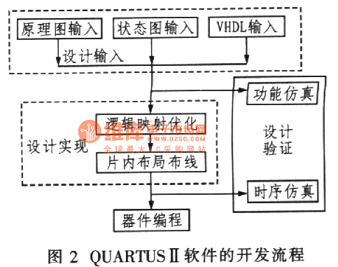

该系统的设计采用Altera公司的QUARTUSⅡ开发系统。QUARTUSⅡ开发系统是一种全集成化的可编程逻辑设计环境,它支持硬件描述语言(VHDL)、状态图和原理图三种输入方式,执行编译、逻辑综合、仿真以及编程等功能。设计过程包括4个阶段:设计输入、设计实现、设计验证和器件编程,如图2所示。整个流程是一个输入、实现、验证的递归过程,直到设计正确和完整。
原理图输入方式简单直观,也是最常用的。如采用硬件描述语言的输入方式如VHDL或Verilog,其可移植性和可读性都好,但综合形成的数据格式文件往往比原理图输入方式更占可编程器件的资源。为了提高芯片的利用率,同时采用原理图输入方式还可以生成新的特殊功能模块,鉴于系统规模不大,因此采用原理图输入方式进行本系统的设计。由于TCDl208AP是二相驱动方式,根据TCDl208AP驱动信号的时序关系,可以确定φl=φ2=0.5 MHz,输出复位脉冲RS=1MHz。

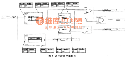

在确定了SH、φ1、φ2和RS的参数后,可以根据它们之间的时序关系设计硬件逻辑框图。各路脉冲分别为RS=1 MHz,占空比为1:4,方波;φ1=φ2=0.5 MHz,占空比为1:1,方波,φ1、φ2在并行转移时有一个大于SH=1的宽脉冲。其中的各个模块采用VHDL语言进行设计,如图3所示。

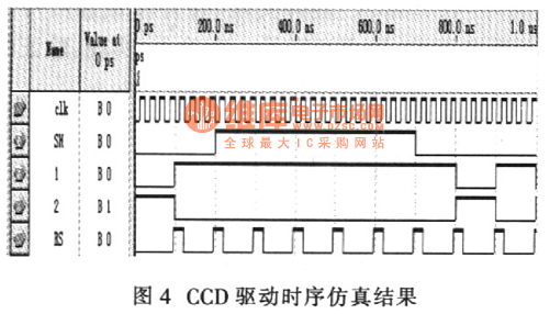

编译后,最后得到仿真的波形结果如图4所示。
