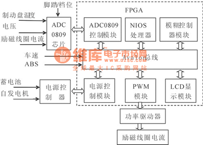

为了提升系统可靠性和灵活性,本控制器根据功能需求进行模块化设计,主要包括ADC0809控制、NIOS处理器、模糊控制器、电源控制、PWMLCD显示等模块,系统结构如图1所示。
图1 电涡流缓速器控制系统结构
系统首先由ADC0809控制模块控制ADC进行各种信号,如温度、电压等信号的采集,然后通过Avalon总线把数据传输到模糊控制器、电源控制等模块。电源控制模块根据车速会对蓄电池和自发电机进行能量调度,实现最大限度的节能;模糊控制器模块根据恒速、恒流等控制策略,计算出用于控制 PWM占空比的参数,实现励磁电流的调节。

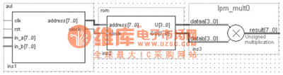

根据上面的分析,利用Verilog HDL语言设计出aul运算模块和rom存储模块,另外由Quartus II软件的LPM设计乘法器lpm_mult0模块,如图3所示。aul模块首先根据输入值in_a[7..0]和in_b[7..0]进行求差、除法等运算得到e和芿的值,并乘上各自的量化因子得到量化等级E和艵,然后根据E和艵与控制策略表和比例因子表的对应关系得到查表地址;rom模块存储了控制策略表U和比例因子表GU,根据aul模块传递过来的地址查找U和GU表,然后将结果输出到乘法器模块,并计算出PWM的调节增量,从而改变PWM的占空比,实现对励磁电流的调节。

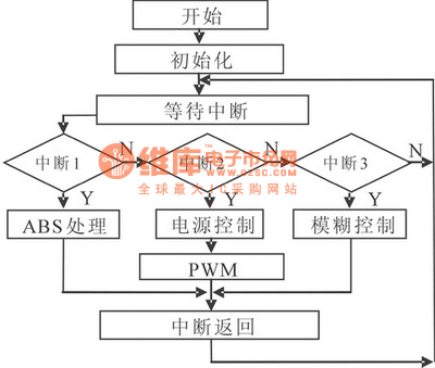

Nios处理器是整个系统的中枢,是各控制模块通讯的桥梁。Nios处理器通过Avalon总线将采集进来的各种参数,如车速、ABS、电压等,按需要传递到各控制模块,控制模块再把相关的运算结果返回给主控程序,以实现相关的控制策略,如图4所示。
