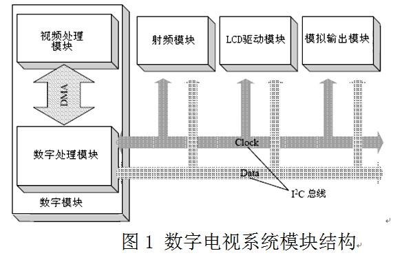

数字电视系统包括数字处理模块、视频处理模块、射频模块、LCD驱动模块和模拟输出模块,其结构如图1所示。
数字处理模块负责控制其它模块和执行程序。它由MCU、SDRAM、FLASH存储器、UART、I2C总线接口构成。视频处理模块把从射频模块捕获的数据解码生成视频、音频和文本消息。它由一个信号处理单元(SPU)和一个SDRAM构成,SDRAM中包含被显示的数据帧。射频模块接收数字广播信号,并且将该信号解调成数据流。LCD驱动模块控制LCD面板。模拟输出模块控制视频-音频信号输出和输出信号。数字处理模块通过I2C总线,控制射频模块、LCD模块和模拟输出模块,同时通过DMA控制视频处理模块。

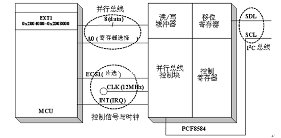

在数字电视系统中,数字处理模块的核心是ARM7TDMITM,它不包括MMU(存储器管理单元)。在数字电视系统中MCU只支持大端格式[5],存储器映射由MCU内的系统管理寄存器来配置,在系统运行之前,嵌入式linux内核运行在flashROM中,当系统运行时,内核被拷入ram中。除了ROM和RAM外,外设也经常被使用。这些设备被映射到一个线性存储器映射单元,且可以按同样的方式寻址。。MCU的中断控制器包括21个中断资源(其中17个来自内部设备,4个来自外部设备)。数字处理模块中的定时器是一个32位的间隔模式定时器。在系统中用串口设备如UART(通用异步收发器)来打印启动过程中的消息和程序出错信息,由于射频模块、LCD驱动模块、模拟输出模块都是由MCU通过I2C总线控制,因此,在MCU和I2C串行总线之间需要一个接口。在这里使用PCF8584 (Philips Inc.)。图2描述了MCU和I2C总线之间的连接。

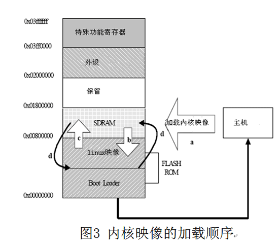

Linux内核映像是一种压缩文件,存放在flash存储器中,执行时被拷贝到SDRAM中并解压。图3描述了内存映像的加载顺序。
系统复位时,CPU只能接受flash ROM空间的代码,同时执行位于flash ROM底层的bootloader,它负责从主机端下载代码并且将代码存储到flashROM中。
1)bootloader将主机的linux内核拷贝到数字处理模块上的SDRAM中。
2)SDRAM中被下载的linux内核映像被存储在flash ROM中位于bootloader顶层的空间中。
3)系统初始化,同时,bootloader调用linux映像内的一段执行代码(head.o),将全部flash ROM空间中的内容拷贝到SDRAM中。
4)CPU利用系统管理寄存器,将flash ROM中的初始地址空间与SDRAM的初始地址空间相交换。
当flash ROM中的映像被加载到SDRAM之后,无需改变程序计数器就可以执行代码(head.o)。图4中显示了最终的存储器映射。

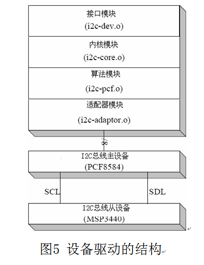

数字电视系统包括视频处理设备和模拟输出设备以及内核所必须的设备,本文为I2C总线接口(pcf8584)设计一个设备驱动。PCF8584设备驱动包括接口模块、内核模块、算法模块、适配器模块,如图5所示。
接口模块提供设备驱动程序与应用程序之间的接口,定义设备文件操作(open, read, write, ioctl,release)以及初始化设备文件(/dev/i2c0);内核模块用来增加或移除适配器、定义I2C总线的功能以及初始化包含系统信息的文件系统(/proc);算法模块用来初始化PCF8584设备以及定义PCF8584的函数(i2c_start,i2c_stop(), wait_for_pin());适配器模块通过被映射到MCU的存储器地址将数据传送到MCU。
为了驱动PCF8584接口设备,需要对模块进行初始化。在通常的linux系统中,设备驱动在运行时载入和初始化,而在嵌入式linux系统中,设备驱动将在启动阶段被加载和初始化。4个模块的初始化程序被存储在“.init”段的“_init”处,由“do_initcalls()”函数在启动时调用执行。控制数据从接口模块开始,依次经内核模块、算法模块、适配器模块传送。接口模块接收应用程序的请求(open, write, read, ioctl),调用内核模块的接口程序(master_send(), master_receive(),transfer()),同时传递参数。内核模块将从地址、标记位、信息长度等数据传送到算法模块。算法模块检查I2C总线的状态和从地址,设置PCF8584的控制寄存器。最后,适配器模块从被映射到外部总线的地址空间中读写数据。

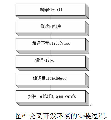

在裁减和定制Linux,运用于你的嵌入式系统之前,由于一般嵌入式开发系统存储大小有限,通常需要在强大的pc机上建立一个用于目标机的交叉编译环境。这是一套编译器、连接器和libc库等组成的开发环境。图6描述了交叉开发环境的安装过程。
要制作二进制linux映像文件,首先应制作二进制连接器、汇编器和其它目标工具。然后,用 make menuconfig配置内核,此时在内核目录中将生成include/linux/version.h 和 include/linux/autoconf.h 文件。注意,由于数字电视系统的MCU只支持大端存储器格式,所以,应在内核库中做相应修改。第三步是制作交叉编译器(gcc)和c库(glibc)。由于两者是相互依赖的关系,可以先制作一个不带glibc的gcc,然后用交叉编译器创建一个glibc,再重新编译这个带glibc的gcc。第四步,由于移植好的linux运行在只读存储器中,所以需要安装用于制作二进制文件系统映像的工具(genromfs),和一个用于将elf格式(通用文件格式)转换为flt格式(扁平格式)的工具。
