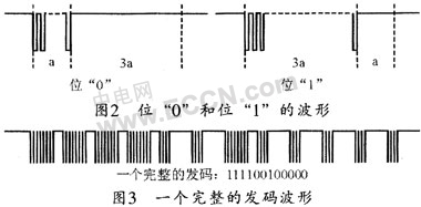

图2和图3所示为用示波器观察所得的脉冲凋制后的传送波形。图2是位码“0”和“1”的波形表示。图3则是发射一个完整码的实际波形。
由于应用了载波调制,TC9148的发射码波形相对比较复杂,采用常用的定时读取高低电平的方式解码有一定的难度,且误码率也比较高。本设计考虑到载波调制部分具有电平变化的特点,因而采用PIC16F73单片机的RB端口电平变化中断来作为辅助判断。

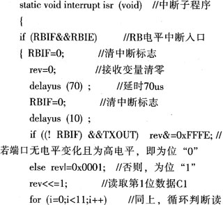

根据TC9148的传送波形,无论“0”或“1”,起始处均为载波调制波形,这一点具有电平变化的特点,因此,开RB电平变化中断后,一旦进入该中断程序即认为开始发码。
3.2 传送波形中“0”和“1”的判断
事实上,本设计中解码的难点是对传送波形中“0”和“1”的判断。最初在考虑解码时,也曾尝试过通过精确的延时、定时程序并按照时序来读取波形,但通过大量的测试发现:TC9148数据手册上提供的波形与实际示波器上观察的波形略有出入,致使设计时无法得到精确的延时数值;另外,由于加入了载波,但载波调制部分的低电平保持时间较短,硬件无法灵敏反应,致使误码率很高。故而只能再做其它的打算。

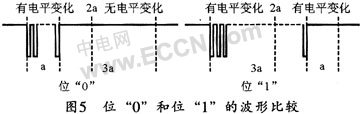

仔细对位“0”和位“1”的波形进行分析和比较后发现:由于加入载波,在前半周期内,位“0”和位“1”的波形均会发生电平变化;而在后半周期内,只有位“1”的波形会产生电平变化,而位“0”的波形则保持高电平不变,具体波形变化如图5所示。
因此,通过适当的延时和电平变化的判断,就可以很准确的判断出位“0”和位“1”,问题也就迎刃而解了。

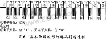

3.3 基本传送波形的解码
TC9148的键盘输入可以实现单键和多重按键,与之对应的有两种发射码的波形:一种是单发码波形,另一种是连续码波形。这两种波形都是基于传送的基本波形,只是加入了一定的延时和校验部分,并且单发码波形只传送一次,而连续码波形是要重复传送的,具体波形图可参考TC9148的数据手册。

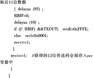

这里,由于设计中的算法并不是基于波形的读取,而是直接对位“0”和位“1”波形进行判断,因此,不论是单发码波形或连续码波形,都可只读其中的基本传送波形部分即以得到正确的解码,这在很大程度上避免了干扰的影响。
图6所示是一个基本传送波形的解码判断过程图,其重复部分可以采用循环来实现。

下面给出基于PIC16F73单片机的解码部分的程序代码和详细注释:
