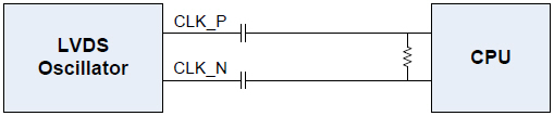

先是原理分析,初步结论是:硬件原理设计上不存在太多的问题。这是一个LVDS时钟晶振发出差分LVDS 时钟后,通过交流耦合连到CPU侧(图)。

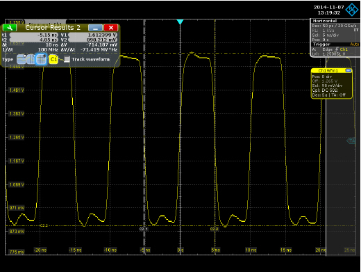

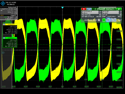

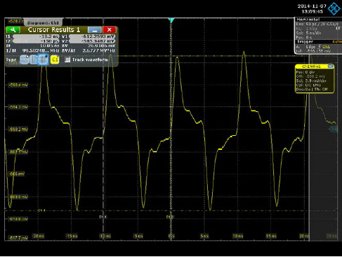

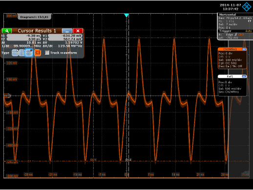

原理上找不到问题,只能集中精力测量波形并进行详细分析了。通过R&S示波器,用有源差分探头(图1)和有源单端探头在CPU侧来捕获时钟输出波形(图2)。
图1差分探头测得图
图2单端探头测得图

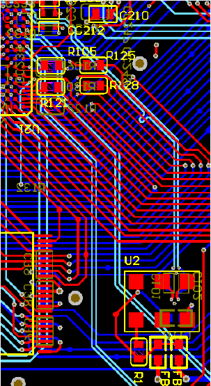

从图可知:时钟质量在CPU端差,信号差分摆幅不够,而且共模电压超出范围,且波形畸变严重。CPU侧的PLL针对这个输入时钟信号无法锁定,也是理所但然的。难道是PCB设计有问题?PCB走线的截图如下:
图中:U2为差分晶振,晶振背面的C101和C102为交流耦合电容。PCB的走线为:线宽8mil,线间距16mil,差分等长控制在5mil,总线长1550mil(小于器件资料的2000mil)。
再仔细分析PCB设计,满足器件资料的布局布线要求,且也符合多年高速设计经验。理论上应该不存在问题,怎么会有这么奇怪的波形呢?难道是CPU负载侧有问题?联系CPU的技术支持,通过对原理图和PCB分析,很快得到一些可能存在问题的信息:末端跨接电阻是否焊接,芯片接地是否正确等等。通过实验,依次排除这些因素。

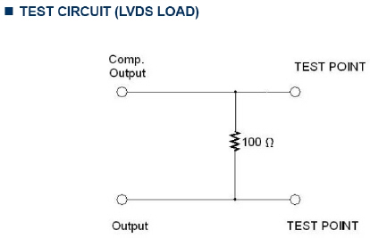

那么接下来针对晶振,根据器件提供的厂家资料中描述的测试方式进行裸片供电测量。其图纸:(图3)
图3 推荐测试电路
将晶振直接飞线供上3.3V的电,断开现有负载,在差分PN信号间跨接100欧电阻,再进行信号测量,发现晶振输出确实有问题,其差分信号和单端信号输出摆幅小,信号畸变严重(与图1和图2类似)。由此,基本可以得出结论:那就是晶振通过非正规途径购买的,其质量之差,唉,无语啊! 根据上述测试情况,这里总结了有两个问题,分别制定验证解决方案:

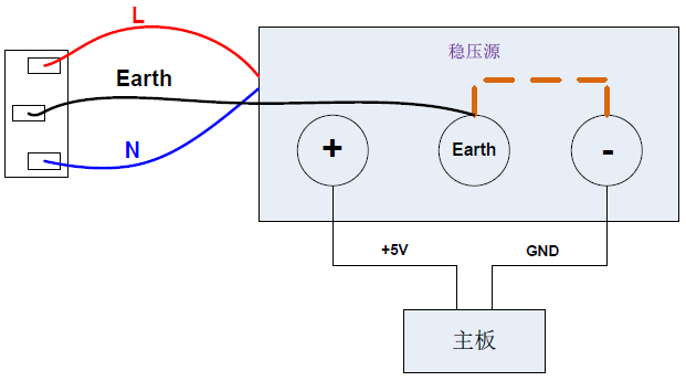

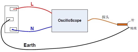

针对方案二,模拟探头标明的电阻,电容分布参数,又进行了一些试验:例如负端飞线,通过串联电阻,电容等方式接地,均无法匹配探头底线接触的现象。后来仔细分析发现,我的单板供电直流稳压电源的输出电压的地线与市电电力线未共地(图4),即图中虚线未连接。此时,用万用表测试示波器探头的地线与直流源(-端)输出的GND 之间,发现有个很小的电压压差。
图4 测试组网图
当完成Earth共地后(接上虚线),采用下图5组网测试,此时PLL仍无法锁存,再用示波器探头的地线连接差分信号负极时,PLL也无法锁定了。
图5 工地测试组网图

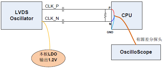

由此可见,这个问题与示波器及探头本身没有关系。通过分析发现:由于探头地接的是电力线准大地,与稳压电源输出地之间是浮空关系,存在一些电压差。此时得出结论,在当前不良的晶振负端接入某个幅度的直流电压时,相当于提高了差分晶振输入的共模电压,一定程度上改善LVDS信号的质量。因此,做了另外一个实验,通过将差分晶振负端飞线到1.2V电压上(图6),人为提供1.2V共模电压,这时发现PLL锁定成功,DOM盘正常工作了。
图6 差分信号负极飞线测试图

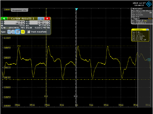

此时用有源差分和有源单端探头测得波形:
图7 有源差分探头测得图
图8 有源单端测得图

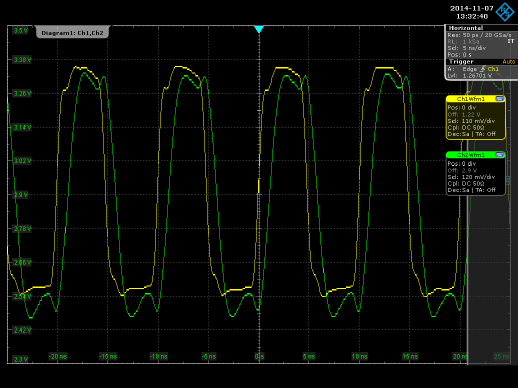

从上两张图可得:尽管PLL锁定了,但是还能看出P,N信号不是180度交叉的,共模电压也不对,但是此时的差分信号摆幅够大见图7,能够使LVDS的PLL工作。针对第一种方案,我们采购到了台湾某家公司的差分晶振,焊接完后,SATA-DOM直接就能稳定工作了,进一步验证了初始使用的差分晶振是存在质量问题的。当然,针对新的差分晶振,我们也进行 了详细的波形测试图9和图10,发现指标与器件资料一致,且符合LVDS 信号标准。且针对DOM盘进行读写文件压力测试,到目前为止工作正常,这个问题也得到了圆满的解决。
