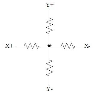

  四线电阻式触摸屏是电阻式触摸屏中应用最广、最普及的一种。其结构由下线路导电ITO层和上线路导电ITO层组成,中间由细微绝缘点隔开。当触摸屏表面无压力时,上下线路成开路状态;一旦有压力施加到触摸屏上,上下线路导通,控制器通过下线路导电ITO层在X坐标方向上施加驱动电压,通过上线路导电ITO层上的探针侦测X方向上的电压,由此推算出触点的X坐标,通过控制器改变施加电压的方向,同理可测出触点的Y坐标,从而明确触点的位置。其等效电路如图3所示。
  图3四线电阻式触摸屏的等效电路。

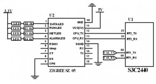

  ZigBee通信模块选用顺舟科技的SZ05模块,处理器与通信模块通过RT1_TX和RT1_RX引脚连接,在叫号终端中应用的通信模块选用终端节点工作模式(即把通信模块上的DS引脚接地)。ZigBee无线传输模块与主控制板的连接如图4所示。
  图4 ZigBee无线模块与主控制电路连接图。
                  这里ZigBee构成一个星型网的网络类型,发送模式设置为主从模式,波特率选择为9600,数据位设置为8+0+1.
