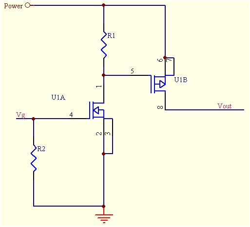

本文介绍了实际使用MOS管的一个小经验:栅极不能浮空。
MOS管经常用于
的开关控制,通过改变栅极(gate)的
电压
来使漏级(drain)和源级(source)导通或截断。下面就是一个常见的开关电路。
Vg输入高时,N管会导通,使得P管的栅极为低,P管的DS导通。
一次发现奇怪的现象,Vg为高阻态时,Vout输入不定,检查发现P管的栅极电压变化不定。仔细检查发现R2虚焊,从而导致了N管的栅极浮空,把R2焊好,问题解决。
因此,MOS管的栅极不能浮空。P管应该有一个上拉
电阻
,对应的,N管应该有一个下拉电阻。
