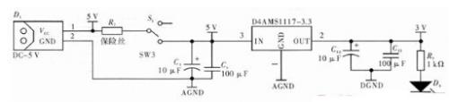

  STM32F101VB微控制器的内核与I/O使用同一电源电压,只需单电源3.3 V供电。AMS1117—3.3是AMS公司生产的工LDO芯片,其特点是输出电流大、输出电压精度高,且稳定性好。该芯片输出电流可达1 A,输出电压的精度在±1%以内,被广泛用于手持式仪表、数字家电、工业控制等领域。电源电路如图1所示。
  图1 电源电路

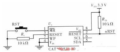

  由于ARM芯片的高速、低功耗、低工作电压导致其噪声容限低,对电源的纹波、瞬态响应性能、时钟源的稳定性、电源监控可靠性等方面也提出了更高的要求。复位电路使用带I2C存储器的电源监控芯片CAT1025JI-30,以提高系统的可靠性,电路原理如图2所示。
  图2 复位电路
  信号nRST连接到STM32F101VB芯片的复位脚NRST,当复位按键RST按下时,CAT1025JI-30的RESET引脚立即输出复位信号,使STM32F101VB芯片复位。

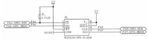

  W25X16是华邦公司推出的继W25X10/20/40/80(1~8 MB)后容量更大的Flash产品,W25X16的容量为16 Mb.W25X16的擦写周期为10 000次,具有20年的数据保存期限,支持电压为2.7~3.6 V,W25X16支持标准的SPI,还支持双输出的SPI,最大SPI时钟可达75 MHz.
  图3 存储器接口电路

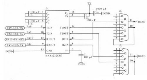

  串口通讯电路,如图4所示。STM32F101VB内部集成了3个USART,此处使用USART1和USART2.其发送端和接收端分别与图中的TX、RX相连。
  图4 串行通讯电路

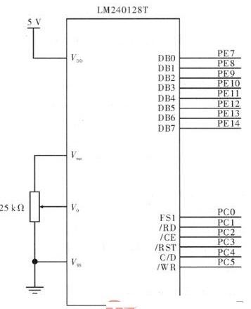

  人机接口是系统的重要部分。用户通过对人机接口界面的操作来实现对系统的控制。仪器采用240×128的点阵式液晶(T6963控制器),8×4行列式按键实现对系统的控制操作。
  拓普微公司生产的LM240128T点阵图形式液晶显示模块,采用RA8863(T6963C兼容)控制器,内嵌32 kBSRAM作为显示存储器。模块大小为144.0 mm×104.0 mm×15.5 mm,点阵数240×128 dot.适配Intel8080操作时序电路,8 bit并口数据传输,内置128个字符,并可进行文本显示、图形显示和文本属性显示功能。文本显示与图形显示多种显示合成方式,2 kB自定义字符库等丰富功能。
  图5 LM240128T点阵图形式液晶显示模块电路

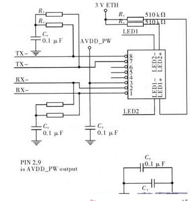

  DM9000CEP是一款集成了快速以太网MAC控制器与接口处理的芯片,其提供了介质无关的接口,用于连接所有提供支持介质无关接口功能的家用电话线网络设备或其他收发器。该DM9000CEP支持8位、16位和32位接口访问内部存储器,以支持不同的处理器。DM9000CEP物理协议层接口完全支持使用10 Mbit.s-1下3类、4类、5类非屏蔽双绞线和100Mbit.s-1下5类非屏蔽双绞线。因此符合IEEE 802.3u规格。其自动协调功能将自动完成配置以最大限度地适合其线路带宽。并支持IEEE 802.3x全双工流量控制。
  YL2J201A是带网络变压器的RJ45网络端口,连接电路如图6所示。
  图6 RJ45网络端口电路
