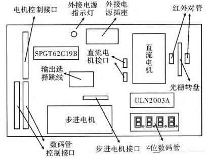

  系统采用SPGT62C19B电机控制模组中的步进电机部分,SPGT62C19B电机控制模组主要是为学习步进电机和直流电机的控制而设计的套件。此模组采用凌阳SPGT62C19B电机驱动芯片,可驱动一台双极性两相步进电机或两台直流电机。使用时,用输出选择跳线来选择芯片控制的电机,模组的平面图如图2所示。
  图2 电机控制摸组结构图
  (1)主要接口说明。1)电机控制接口:模组与单片机的接口,为10PIN排针,可直接与“STM32F103VB”相连,以实现对电机的控制。2)步进电机接口:接口类型为4PIN插针形式,SPGT62C19B驱动芯片和两相步进电机通过该接口连接。3)步进电机:永磁式步进减速电机,型号为35BYJ26,工作方式是两相4拍。在步进电机的面板上附带刻度盘,能在观察步进电机实验中的转动状态。
                  (2)步进电机共引出4根控制线。其中,1 A与1 B、2 A与2 B分别是电机内两组线圈的两个抽头。以不同的顺序控制两组线圈中的电流方向可使步进电机按照不同的方向转动。两相步进电机的4根控制线分为两组,分别与SPGT62C19B驱动芯片的两个输出通道连接,通过SPGT62C19B芯片的6个控制引脚使两个输出通道发出驱动步进电机的脉冲信号。

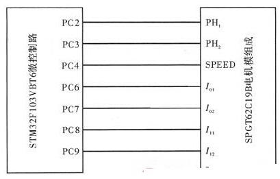

  SFM32F103VBT6微控制器作为主控芯片,通过I/O端口对SPGT62C19B电机驱动芯片进行控制,从而实现对步进电机的控制。系统连接图如图3所示。
  图3 主控芯片与电机模组的连接示意图

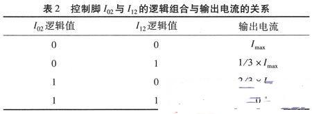

  PH1和PH2控制电机转动方向,SPEED用于测速。I01与I11、I02与I12分别控制着通道1和通道2的电流大小。以通道2为例,控制口I02与I12的不同逻辑组合可使通道2输出端输出不同大小的电流。

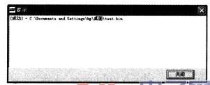

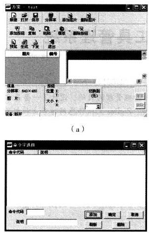

  界面制作使用SysDefDownload文件,代码选择指定代码,如图5所示,命令代码:在本次实验中加速为0x01、减速为0x02、启动为0x03、停止为0x04、正转为0x05、反转为0x06、暂停为0x07;最后点击生成bin文件,如图6所示。
