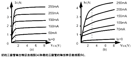

通过晶体管的输出特征曲线图,不仅可以计算出晶体管的直流放大倍数,同时也可以测出晶体管的饱和压降VCES,这也是一个非常重要的参数。我们对许多大功率晶体管测试时发现,好的晶体管VCES仍小于等于1V,但差的晶体管VCES远远大于1V,有的竟然在2.5V~3V之间(见左图)。
通过对比我们发现好的晶体管曲线分布均匀,曲线之间相互平行,基极的电流稳定后集电极电流基本不变,饱和压降VCES小(见左图中红线对应的VCE电压,小于等于1V);而差的晶体管曲线分布不均匀,曲线之间相互不平行,基极电流稳定后集电极电流变化很大,饱和压降VCES(大约2.8V)。根据实际应用得知,曲线分布不均匀、VCES大的晶体管线性差、功耗大、输出指标不好。应用这种晶体管进行设计,电路是很难达到高指标的。
