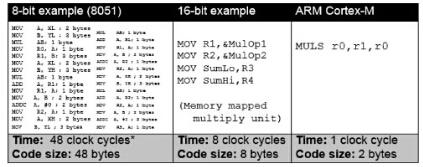

  Thumb-2中包含了许多功能强大的指令,能够有效减少基础运算所需的时钟周期数。减少时钟周期数意味着现在你能够以更少的CPU功耗完成手头的工作。例如,假设要完成一个16位乘法运算(如图1所示)。在一个8位8051内核的MCU上执行这个运算将需要48个时钟周期,并占用48字节的Flash存储空间。使用一个16位内核的MCU(例如C166)执行相同的运算需要8个时钟周期,并占用8字节的Flash存储空间。相比之下,在使用Thumb-2指令集的Cortex-M3内核中完成相同运算仅仅需要1个时钟周期,并占用2字节的Flash存储空间。Cortex-M3内核能够通过使用更少时钟周期完成相同任务,节省了能耗;同时也能够通过占用极少的Flash存储空间,减少Flash存储器访问次数,实现最终能耗节省的目标(除此之外,更小的应用代码也使得系统可以选择更小的Flash存储器,进一步降低整体系统功耗)。
  图1 时钟周期数对比

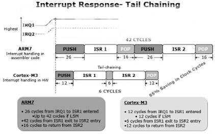

  Cortex-M架构中的中断控制器(Nested Vectored Interrupt Controller or NVIC)在降低CPU功耗方面也起着关键作用。以前的ARM7-TDMI需要“多达”42个时钟周期,Cortex-M3 NVIC从中断请求发生到执行中断处理代码仅需要12个时钟周期的转换时间,这显然提高了CPU执行效率,降低了CPU时间浪费。除了更快进入中断处理程序之外,NVIC也使得中断之间切换更加高效。
  在ARM7-TDMI内核实现中,需要先花费数个时钟周期从中断处理程序返回主程序,然后再进入到下一个中断处理程序中,中断服务程序之间的“入栈和出栈(push-and-pop)”操作就要消耗多达42个时钟周期。而Cortex-M NVIC采用更有效的方法实现相同任务,被称为“末尾连锁(tail-chaining)”。这种方法使用仅需6个时钟周期处理就能得到允许,进入下一个中断服务程序的所需信息。采用末尾连锁,不需要进行完整的入栈和出栈循环,这使得管理中断过程所需的时钟周期数减少65%(如图2所示)。

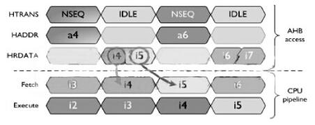

  节能性功能选项首要措施就是减少Flash存储访问次数。一个主要的16位指令集意味着你可以交替时钟周期访问Flash存储器(如图4所示),并且可以在每一次Flash存储访问中为流水线获取两条指令。假设你在存储器中有两条指令并对齐成一个32位字;在指令没有对齐的情况下,Cortex-M0+将禁止剩余的一半总线以节省每一点能耗。
  图4 基于Cortex-M0+的交替时钟周期flash存储访问

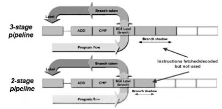

  此外,Cortex-M0+内核也可以通过减少到两级流水线而降低功耗。在通常的流水线处理器中,下一条指令在CPU执行当前指令时被取出。如果程序产生分支,并且不能使用下一条取出的指令,那么被用于取指(分支影子缓冲器)的功耗就被浪费了。在两级流水线中,这个分支影子缓冲器缩小了,因此能耗得以节省(虽然仅有少量),这也意味着在发生流水线刷新时,仅需要不到一个时钟周期就能重新填充流水线(如图5所示)。
  图5 流水线和分支影子缓冲

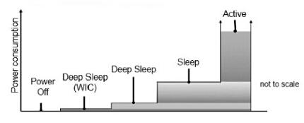

  减少CPU功耗的最有效方法之一是关闭CPU自身。在Cortex-M架构中有多种不同的休眠模式,每一种都在功耗和再次执行代码的启动时间之间进行了折中考虑(如图6所示)。它也能够让CPU在完成中断服务后自动进入某个休眠模式,而不需要执行任何代码去完成这个工作。这种方法可以为那些常见于超低功耗应用中的任务节省CPU时钟周期。
  在深度睡眠模式下,也可以使用唤醒中断控制器(WIC)来减轻NVIC负担。在使用WIC时,为实现低功耗模式下外部中断唤醒CPU,无需为NVIC提供时钟。
