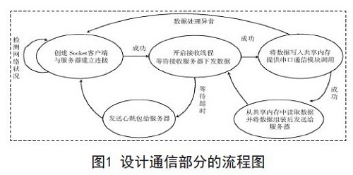

(3)设计与实现套接字通信
监控设备与服务器之间的数据交换是通过套接字通信层得以实现的,整个设计的核心是是串口同层并联.设计通信部分的流程如图1所示.

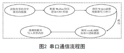

(5)设计与实现串口通信
去除报文头的Modbus数据的读取来自于共享内存.半双工机制是串口采用的机制,不能同时进行接收数据与发送命令,串口数据的读取是在发送完命令之后.自动方向切换芯片被采用之后就可以解决这一问题了.串口通信流程图如图2所示.
