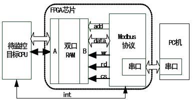

基于FPGA设计片上通信系统如图1所示,其主要组成部分为Modbus解析模块和双口RAM存储模块。上位机发出监控命令帧数据时,由Modbus模块完成命令帧的接收、解析过程,并将待操作地址、数据等信息存入双口RAM中,目标CPU据此将自身内存映像区的相应数据一次搬入双口RAM,搬移完毕后,Modbus协议模块进行应答数据组帧,并向监控上位机发回应答数据,实现对监控数据的实时可靠采集。

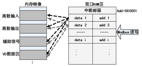

目标SoC中的待监控数据状态量在内存中的存储方式,可抽象表示为如图2中内存映像。
图 2 双口 RAM 的内存映射机制
双口RAM中存储当前待监控数据对象集合,是目标CPU内存映像区的一个数据子集。由于当前监控对象可随机落在内存映像区的任意存储块上,双口RAM的内存映射方式选取为随机映射,如图2所示。
分散存放于CPU内存映像区的监控对象,映射为双口RAM中的连续存储区。上位机基于Modbus协议与FPGA片上系统通信时,访问连续的地址单元,保证了数据访问速度,提高系统的通信效率。

用户在人机界面输入本次待监控对象信息, 后台软件依据Modbus帧结构及约定的双口RAM内存映射机制,组成监控命令帧并通过串口发出。FPGA片上系统对收到的命令帧进行解析,获取操作功能码、目标地址、数据包大小等信息,据此向双口RAM区写入待操作数据地址集,写入完毕后向目标CPU申请通信中断。根据Modbus命令帧中给出的数据操作长度,一次可对多个数据单元进行读/写操作。
2.2.2 目标CPU对双口RAM的读写操作
目标CPU收到通信中断请求后,读双口RAM区的中断邮箱,邮箱信息包含本次申请功能(读或写)及申请的数据项个数等。根据申请地址集,将自身内存映像区相应数据集一次搬入双口RAM,或将双口RAM中数据集一次搬入内存映像区相应地址处,搬移完毕后,清空中断邮箱,向监控模块发出中断应答。

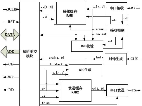

采用自顶向下的设计方法,根据功能需求设计Modbus协议栈顶层原理框图如图3。使用VHDL硬件描述语言编程实现各组成子模块,功能如下述。
图 3 Modbus 协议栈顶层框图
(1)时钟生成模块:通过分频和相移产生位时钟clk和1/16位时钟bclk,作为控制其他模块的运行节拍,保证系统运行同步。
(2)串口接收模块:以bclk作为控制时钟,对接收的位数据作中点采样,进行串并装换得到字节数据。
(3)串口发送模块:以bclk作为控制时钟,发送使能信号有效时,输入端的字节数据进行并串装换,通过串口发出。
(4)接收控制模块:判断帧的起始、结束、是否接收错误;提供地址数据,接收的字节数据被存储至RAM1中相应存储单元。
(5)CRC校验/生成模块:使用基于字节的CRC_16校验码运算方法。接收端的校验过程与数据接收同步进行,接收控制模块每收到一个字节数据,CRC校验模块对其作一次CRC码计算;CRC生成模块运行机制类同。同步运算可有效减少一次对帧数据的遍历。
(6)解析主控模块:作为系统的核心,负责解析收到的命令帧,根据解析信息进行数据读写操作,组成应答帧,控制串口发送模块发送应答数据等多项任务。收到一个校验无误的命令帧后,控制读取接收缓存区RAM1中数据,比照Modbus帧格式解析命令帧含义,通过对外数据、地址等接口完成对双口RAM的读写操作;解析及操作完毕后,控制应答帧组帧过程,将应答数据依次写入RAM2发送缓存区,全部写入后,将CRC生成模块中CRC_16校验值按低位在前高位在后顺序,依次存放到发送缓存的下两个地址位置处,此时应答帧准备完毕;控制发出应答帧,依次读取出发送缓存区数据(读脉冲间的时间间隔至少大于串口发送单个字节所需时间),每取出一个数据,提供发送使能脉冲供串口发送模块工作,脉宽等于串口发送单个字节所需时间,直至应答帧全部发送完毕。
(7)接收缓存RAM1/发送缓存RAM2:存储串口接收模块收到的字节数据/存储待发送的应答帧。
