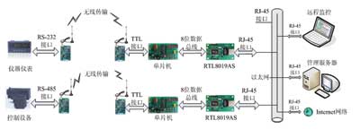

无线传输系统网络接口的控制器采用8位单片机+精简TCP/IP协议栈方案。总体方案结构如图1所示。
图1 无线传输系统网络接口的总体方案
仪器仪表或控制设备经过RS232/RS485接口连接无线传输模块,发射与接收数据。无线传输的另一端经过TTL连接单片机,单片机再通过8位数据总线连接RTL8019AS,网络控制器用RJ45接口与以太网连接。通过无线传输和以太网,仪器仪表或控制设备和远程监控主机或Internet建立了网络连接,利用远程主机上的监控软件可以读取仪器仪表的数据,了解控制设备的工作状态,根据采集到的数据进行分析并对现场设备进行控制。
图1 无线传输系统网络接口的总体方案

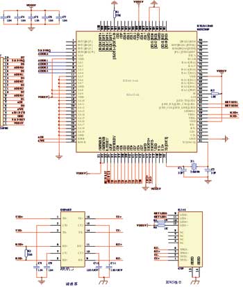

以太网控制器的外围布线还包括RJ45接口以及LED指示灯的连接,其具体的连接原理图如图2所示。

③ 单片机与RTL8019AS的连接
本设计中采用跳线方式,将65脚JP接高电平当系统上电复位后,在RSTDRV下降沿,8019AS将读入各个跳线引脚的状态,写入系统配置寄存器中,作为系统默认的初始配置。
各跳线引脚连接:RQS0~IRQS2(78~80脚)为中断口,本设计中采用查询方式,所以中断口选择没有影响;IOS0~IOS3(81、82、84、85脚)为I/O基地址选择,用于选择I/O口的起始地址,要使其全部置低电平,则起始地址从300H开始,地址总线连接必须与此相一致;PL0、PL1(74、77脚)为网络介质类型选择,本系统中设为“00”,表示进行连接检测;BS0~BS4(67、69、71、72脚)用于BROM容量与基地址选择,本系统中没有连接BROM,只要将BS4、BS3设为低电平,就可禁止BROM。
由上所述可知,各跳线引脚全部配置为低电平即可。芯片引脚内部接有100kΩ的下拉电阻,所以当引脚悬空时,本身就默认为低电平,因而也可将这些引脚悬空,在相关电路设计和软件设计中应注意要与这些跳线引脚配置相一致。
数据与地址总线连接:采用8位数据总线,将96脚IOCS16B接27kΩ下拉电阻即可使8019AS工作于8位数据总线方式。系统数据总线与SD0~SD7连接。8019AS内部寄存器和存储器的读写地址为00H~1FH,只需要5根地址线就能进行选择。但在系统跳线配置中已将起始地址设为300H,因而在地址选通时,还必须令地址线SA8、SA9为“1”。
其他还包括对晶振的连接,以及电源和地的连接。

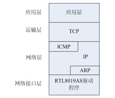

本系统网络接口采用以太网接口,所以协议栈遵循TCP/IP模型来设计。考虑到系统的程序空间极为有限,所以设计时对标准协议栈进行了简化,通过选择合适的协议,可以降低对处理器硬件资源的需求。例如,由于对可靠性要求较高,可以只选择使用TCP协议,而不使用不可靠的UDP协议。另外,对于己经选择使用的协议,在具体实现时也进行了适当的简化,保留其中必须具备的部分,以节约程序空间和执行时间。同时保证系统的可靠性与安全性,遵循分层设计思想和模块化设计方法,各协议由对应的模块实现,模块对外提供接口函数供主程序调用,精简的TCP/IP协议栈如图3所示。
图3 TCP/IP协议栈
网络接口层是TCP/IP模型的最底层,由RTL8019AS的驱动程序来完成基本功能。RTL8019AS的驱动程序负责将单片机传输到Internet上的数据封装成以太网数据包的格式发送,以及将网络上传来的数据包进行分析使其进入上一层的协议处理程序。
网络层的功能则由ARP(地址解析协议)、IP(网际协议)和ICMP(因特网控制报文协议)协议共同完成。ARP协议能够判断数据帧中的目的地址是否与本地IP地址相同,如果相同则接收数据帧,否则将数据帧抛弃。而IP是TCP/IP协议栈最为核心的协议,所有的网络层和运输层的数据都是以IP数据报格式传输。ICMP允许主机或路由器报告差错情况和提供有关异常情况的报告。
