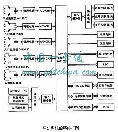

系统的整体框图如图1所示。

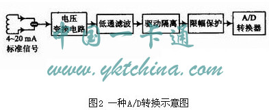

模拟量输入电路包括取样电路、低通滤波、电压变换、驱动隔离和限幅保护。取样电路实现将传感器的4~20 mA的电流信号转换为电压信号;电压变换电路实现取样电压的调整满足微处理器A/D通道输入电压的要求;低通滤波则消除模拟通道上的工频干扰和高频干扰等;驱动隔离实现输入通道的阻抗匹配;限幅电路使A/D通道输入电压在规定电压范围,保护A/D转换通道。如图2所示。

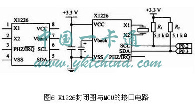

本终端采用Xicor公司的X1226RTC芯片来设计终端日历,X1226是一个带有时钟日历两路报警512×8位的E2PROM振荡器补偿和电池切换的实时时钟,它以秒、分、时、日、星期、月和年为单位跟踪时间,具有闰年校正和对2000年问题及小于31天的月自动调整的功能。在备用电池供电下,可保证主电源掉电后时钟芯片的RTC仍可正常工作。它采用标准的I2C接口方式,非常方便与带I2C接口MCU进行通信,其独特的软件校准功能不仅节省硬件成本,消除了硬件方式校准中因校准元器件老化因素带来的时间误差,极大程度上提高了RTC的准确性和可靠性。
X1226采用标准的I2C接口,C8051F02X也配置了标准的I2C接口,因此X1226可以直接与C8051F02X连接。X1226与MCU的连接如图6所示。

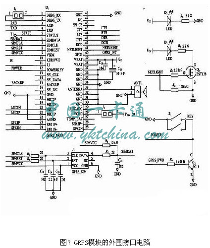

1.7 GPRS通信电路
GRPS通信电路主要由电源电路、GPRS模块、SIM接口电路和串行接口电路部分构成。其核心部分是GPRS模块,比较成熟的有Wavecom的Q24系列与SIMCOM的SIM300系列模块,它们均支持GSM和GPRS两种模式。模块的主要电路如图7所示。
