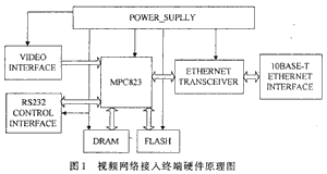

MPC823微处理器是一个MPC821内核多用途的通用芯片,他内部集成了微处理器和常用外围组件,可用于各种控制领域。MPC823集成了嵌入式PowerPC核和一个为通信使用的专门的RISC的通信处理器模块(CPM),由于CPM分担了嵌入式PowerPC核的外围工作任务,这种双处理器体系结构比传统体系结构的处理器具有更高的效率,硬件原理如图1所示。
图1中,视频接口(Video Interface)完成输入的E1或422视频数据流的解帧、串并转换、缓冲然后送到系统总线上供MPC823读取。MPC823内集成了符合IEEE802.3标准的通信控制器,外接以太网收发器(Ethernet Transceiver)即可完成以太网全部通信子网层功能。网络层和传输层功能由Linux操作系统来完成。操作系统及应用程序都存储在FLASH中,并在DRAM中运行。串口(RS232Control Interface)完成同其他设备通信、控制功能。电源(Power Supply)为整个设备供电。经过我们实践证明,此方案的性能价格比较高,外围电路简捷,符合发展潮流SOC(System On Chip)。

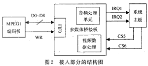

MPEGl编码板提供的是8b的并行数据总线以及写信号,由于编码板上接口处理器MCS51和系统的主处理器MPC823都是主动工作方式,不能直接互连,必须经过FIFO来协调,同时,FIFO在这里也起到缓冲视频数据的作用。采用IDT公司的IDT7204或CYPRESS公司的CY7C433(4k深,9 b并行异步FIFO)。为了隔离视频、音频、以及其他外围电路对总线的影响,还需要用总线缓冲器。考虑到电路的其他部分都用到了TI公司的LX245八位双向总线收发器,为了节省成本、减少芯片采购种类,这里我们也用该芯片来替代。
这部分电路的工作过程是:编码板将8b并行的压缩视频数据不断地写入FIFO,当FIFO达到半满,产生中断,通过系统的中断信号线IRQl传给主处理器,再由相应的视频接人驱动程序去读取。这部分电路不仅能接人MPEGl视频数据,任何8b宽的数据都可以接人。所以在今后开发其他编码方式时,只要接口相同,这部分电路和驱动程序不需要做任何改动,保持了向后的兼容性。结构图如2所示。
