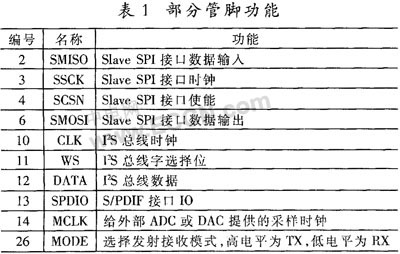

nRF24Zl采用QFN36封装,全部管脚列表可以参考芯片文档,与操作芯片相关的管脚如表1所示。

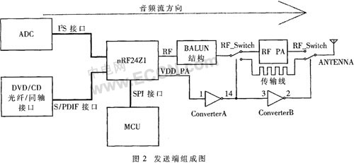

本系统组成主要由nRF24Zl、AD/DA、MCU、RFPA等组成,发送端组成如图2。

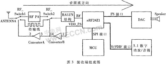

接收端组成图如图3。

图2和图3中的BALUN结构是射频的双端转单端网络转换结构,由电容电感组成。因为天线是单端,nRF24Z1的射频接口是双端平衡输入或者输出,所以需要转换。
射频放大器(RF PA)的作用是能使发射端在处于发射状态时具有较大发射功率,实现较远的传输距离。各部分的工作方式由各自的VDD_PA信号决定。以接收端为例(如图3),当处于接收音频数据时,VDD_PA为低电平,它控制两个RF Switch都扳到下部,RF信号通过传输线直接进入nRF24Z1;当处于回送控制数据和寄存器信息时,VDD_PA为高电平,两个RF Switch都扳到上部,同时启动RF PA,以较大的功率发送,实现较远的发射距离。
发送端工作方式类似。一般情况下,接收端和发送端的PA是交替打开和关闭的。

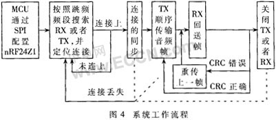

系统配置方法和系统的工作流程如图4。

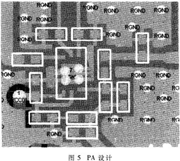

(2) 放大器的输入输出要尽量隔离。由于放大器的增益很高,容易造成输出回到输入的正反馈振荡,所以在输入输出端的元件要尽量靠近管脚,走线避免有尖角,防止长引线和尖角的天线效应,并且做好阻抗匹配。如图5。
(3) 出于EMI/EMC方面的考虑,需要在PCB板上每隔λ/20(或更小)的地方打孔。
(4) PA离AD/DA等模拟部分和关键数字部分必须有一定距离。控制信号和RF信号尽量不要交叉,迫不得已的情况下可以交义,但是最好正交。尽量避免破坏RF信号底面铺铜的完整性。
