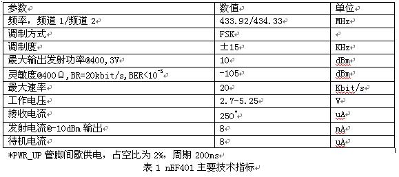

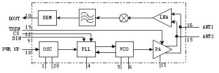

nRF401是挪威Nordic VLSI公司最新推出的单芯片RF收发机,专为在433MHz ISM (工业、科研和医疗) 频段工作而设计。它是目前集成度最高的无线数传产品。该芯片集成了高频发射、高频接收、PLL合成、FSK 调制、FSK解调、双频道切换等功能,具有性能优异、功耗低、使用方便等特点。nRF401 的外围元件很少,仅10个左右。只包括一个4MHz基准晶振(可与MCU共享)、一个PLL环路滤波器和一个VCO电感,收发天线合一,没有调试部件,这给研制及生产带来了极大的方便。主要技术特性见表1 所示,其内部结构如图1所示。

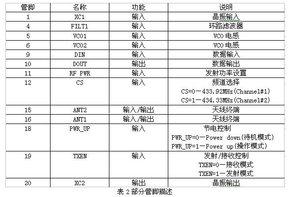

nRF401采用小型20引脚SSOP封装,管脚数和体积最小,采用非常紧凑的电路板布局,有利于减少PCB面积,降低成本,适合便携式产品的设计,也有利于开发和生产。3V直流电源供电。接收电流低,仅为11mA,而且在轮流检测(Polling)模式时可以通过周期性暂停的方法使其更低,以延长电池寿命。它还提供进一步降低电流消耗的待机模式。表2为其部分管脚说明。

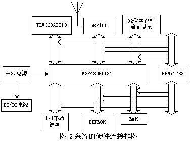

接收/发射机应满足便携式电池供电设备的一些基本要求,才能适用于无线RF应用。这些基本要求为:方案成本低 ,体积小,低功耗,符合电池供电要求,集成度高,无需微调外部元件,外围元件极少,加工更容易,数据传输率高,传输时间更短,接口简单,可以与廉价的单片机接口。本文所设计的无线集群语音传输系统由单片射频收发芯片nRF401、微控制器MSP430F1121、TLV320AIC10、EPM7128S等芯片组成。其系统的硬件连接如图2所示。
MSP430F1121是TI公司生产的超低功耗微控制器,具有16位RISC结构,16位CPU寄存器和常数寄存器,4KB ROM,256B FLASH,256B RAM,指令周期时间125ns,超低工作电压(1.8V-3.6V),超低功率消耗(1.3uA-160uA),具有5种省电模式,可串行在线编程,程序代码由加密熔丝保护。从图中可以看出,微控制器是系统的"主管",负责运行协议、控制nRF401的收发状态, 完成编解码,并运行系统的应用软件和硬件,从而节约成本和空间。电路中E2PROM用于存放发射频率跳变的顺序和编码数据,RAM用于存放需微控制器处理的数据。采用1.5V电池供电,由于系统供电为3V,因此由一个DC/DC变换器完成电源的转换,为了避免DC/DC转换电源的噪声对通信造成影响,采用LC滤波。
nRF401是接收发射合一芯片,即可以接收数据也可以发射数据,工作方式为半双工。因此该电路即是发射电路也是接收电路。在有键按下时为发射状态,话音信号经TLV320AIC10做A/D变换后,在MSP430F1121的控制下将数据送给nRF401,将其发射出去。无按键按下时为接收状态。

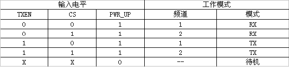

芯片使用时,首先通过微控制器对芯片内部寄存器进行设置,设定工作频率、发射功率等参数;进入正常工作状态后,通过微控制器根据需要进行收发转换控制、发送/接收数据或进行状态转换。工作模式如表3 所示。
