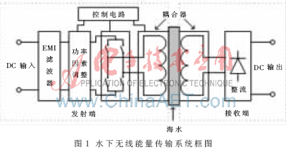

水下无线能量传输系统可分为三大部分:高频逆变和后端的整流电路、控制电路及耦合器。高频逆变和后端的整流电路可对控制信号进行驱动放大用以控制逆变电源;控制电路可产生PWM控制信号,同时根据电路的状况进行过压保护处理;耦合器是实现能量水下隔离传输的重点,其设计的好坏对传输效率有很大的影响。系统框图如图1所示。

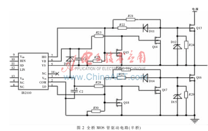

本设计采用的是全桥整流电路实现高频逆变,全桥逆变效率虽然不高,但实现的逆变功率较大。为此,选用了MOSFET功率器件,能够在MOS管发热损耗较少的情况下,实现大功率的能量传输。MOS管的开关驱动电路由IR公司的驱动芯片与门级关断钳位电路组成。IR2110是IR公司推出的带自举的低成本驱动芯片,广泛应用在各种MOS管与IGBT驱动电路中,上臂自举能减少所需的驱动电源数目。门级关断钳位电路是用两级MOS管组成反相器。驱动电路的设计关键点是选择自举电容C1与上拉电阻R23。在Q13关断时C1能被快速充电,开通Q14,把Q13的栅源极电压控制在门级阈值电压以下,所以C1与R23构成的充电电路时间常数要小,以便实现快速关断,减少开关损耗。在Q13、Q15开通时,Q14始终保持在阈值电压以下,电容C1通过R23对桥的左边放电,但Q13、Q15的电平仍然要保持在高电平,所以R23的阻值要大,C1值要小,以减小由D13、R23、Q15构成的电路电流和减少自举电源的功耗。在实际电路中采取牺牲辅助电源的部分功耗,R23选取500 Ω,便能取得一个较好的效果。全桥MOS管驱动电路如图2所示。
通过示波器观察可以看到驱动电平已没有常见的下桥干扰毛刺(下臂的驱动电路同理)。在Q14栅极上的R21、R22、R24、D11构成电路对驱动电压进行防震荡处理,D11加快电平下拉。D12、R24在门级钳位电路中,当Q13栅极上有毛刺且超过15 V齐纳而被击穿时,起到保护Q14的效果。同时开关的13 V电平跳变更加快速,Q值更高,可减少开关损耗。

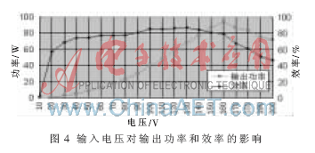

图4所示为输入电压对输出效率和功率的影响,采用的是GU50磁芯,在水中输入100 V、100 kHz电压,气隙为5 mm。

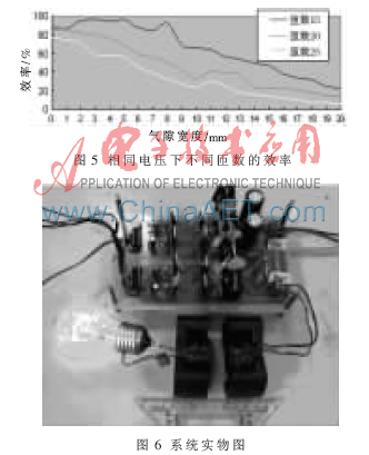

图6所示为系统实物图,图中上方是驱动电路部分。电路工作时,直流电源由PIN进入,经过高频逆变后,输入至POUT到磁芯。采用PC74磁芯在约2 cm的气隙下点亮60 W灯泡。
本文论述了基于电磁耦合的水下无线能量传输系统的设计与优化方法。针对驱动电路部分详细论述了一种实现较高功率的中高频逆变电路。同时提供了有效的耦合器设计方法。本系统经过水下验证,实现了最大电压300 V、最大输出电流2 A,在5 mm气隙下实现最大输出功率为350 W。
