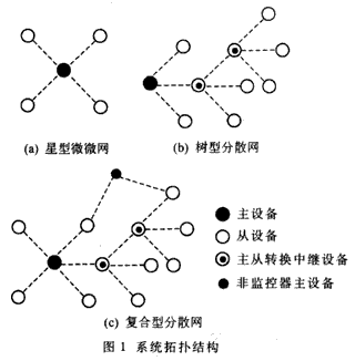

(1)星型微微网+动态图像传输
该方案以蓝牙监控器为中心构成简单的星型微微网,其主设备(master)为蓝牙监控器,从设备(slave)为蓝牙摄像机和其它蓝牙设备,如图1(a)所示。由于结构简单、传输直接,因而可全部采用动态图像传输。
(2)树型分散网+动态图像传输+照片传输
该方案以蓝牙监控器为根节点、由若干个微微网构成有限级树型分散网,如图1(b)所示。
蓝牙监控器是整个网络的主设备,但与其直接相连的从设备可以是第二级微微网的主设备,而第二级微微网的从设备又可以是第三级微微网的主设备。蓝牙设备通过主从转换可以实现中继传输。为保证系统实时性并避免网络拥塞,不全部采用动态图像传输,可辅之以照片传输,尤其对于需要中继传输而重要性又不大的图像。
(3)复合型分散网+照片传输+动态图像传输
该方案的网络结构是星型和树型结构的复合,如图1(c)所示。整个网络的主设备仍然是蓝牙监控器,同时根据需要可设置若干个主从转换中继设备。由于结构较为复杂且需要中继传输,为保证系统实时性并避免网络拥塞,宜以照片传输为主、辅之以动态图像传输。

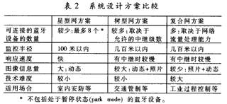

这三种方案各有优缺点,适合于不同的应用场合,如表2所示。
