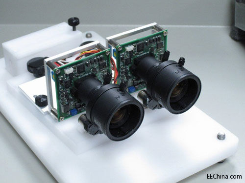

立体视觉要求使用两台摄像机,二者相距大约5.5厘米,这是人类双眼之间的典型间距,如图1所示。
图1 支架上的两台摄像机(已针对立体视觉对齐)

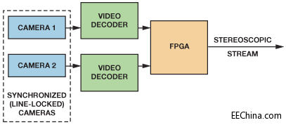

图2所示高级功能框图使用了采用相同视频标准的两台同步摄像机、两个视频解码器和一个FPGA。为了确保完全一致的帧速率,摄像机必须行锁定到共同的参考时序。如果没有同步,不使用外部存储器,就不可能将输出组合起来并存储为完整的视频帧。
图2 高级功能框图

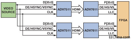

所有视频解码器都会带来可能因启用的功能而异的延迟。另外,有些视频器件含有可能增加随机启动延迟的因素——如深色FIFO。采用视频解码器的典型立体系统的随机启动延迟大约为5个像素时钟。含有HDMI发射器和接收器的系统(如图10所示)的随机启动延迟可能为40个像素时钟左右。
图10 流水线延迟测量设置

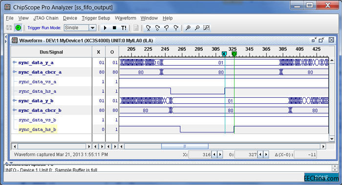

两个数字化数据流之间的对齐误差可以在视频FIFO输出端进行测量,其方法是使用一个单一时钟计数器,该计数器在输入信号之一的垂直同步(VS)脉冲上复位。图12所示两个视频流(vs_a_in和vs_b_in)的对齐误差为4个像素。计数器使用列表1中所示方法测量对齐误差。计数从VS1的上升沿开始,并在VS2的上升沿终止。
如果一个帧的总像素长度是已知的,则可以通过从帧长中减去计数值,从而算出负偏斜(VS2位于VS1之前)。该负值应在偏斜超过像素帧长的一半时计算。结果应用来重新对齐FIFO中存储的数据。
图12 对齐误差测量

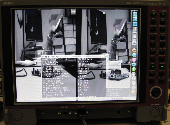

对存储器要求最低的架构是并排格式,只需要一个两行缓冲器(FIFO)即可存储来自两个视频源的行内容。并排格式的宽度应为原始输入模式的两倍。为此,应使用一个双倍时钟来为拥有双倍水平行长度的再生同步时序提供时钟。用于为后端提供时钟的双倍时钟将以双倍速率清空第一个FIFO和第二个FIFO,这样即可并排显示图像,如图14所示。并排图像如图15所示。
图14 使用简单的FPGA行缓冲器来并排合并两幅图像
图15 视频时序下的并排576p图像
