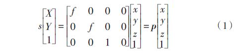

采用针孔成像模型将图像中任何点的投影位置与实际点的物理位置建立连线关系,摄像机光心O与空间P点间的连线OP与图像平面的交点即为图像投影的位置(u,v)。用齐次坐标和矩阵表示上述透视投影关系为:

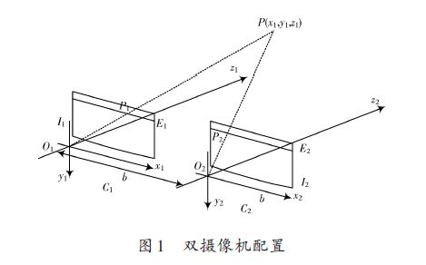

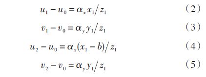

本文采用的双目平行相机的模型如图1所示,C1与C2摄像机的焦距相等,各内部参数也相等,而且两个相机的光轴互相平行,x轴互相重合,y轴互相平行,因此,将第一个摄像机沿x轴平移一段距离b后与第二个摄像机完全重合。假设C1坐标系为O1 x1 y1 z1,C2坐标系为O2 x2 y2 z2,则在上述摄像机配置下,若任何空间点P的坐标在C1坐标系下为(x1),y1,z1,在C2坐标系下为(x1)-b,y1,z1。由中心摄影的比例关系可得:
其中(u1,v1)、(u2,v2)分别为P1与P2的图像坐标。由P1与P2的图像坐标(u2,v2)、(u2,v2)可求出空间点P的三维坐标(x1,y1,z1)。

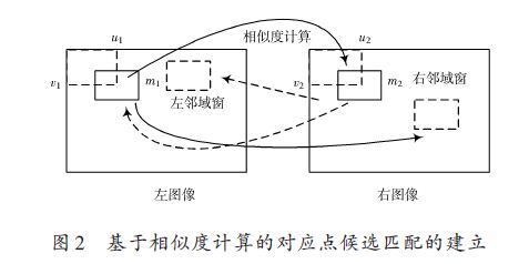

由于噪声、光照变化、遮挡和透视畸变等因素的影响,空间同一点投影到两个摄像机的图像平面上形成的对应点的特性可能不同,对在一幅图像中的一个特征点或者一小块子图像,在另一幅图像中可能存在好几个相似的候选匹配。因此需要另外的信息或者约束作为辅助判据,以便能得到惟一准确的匹配。最近邻法是一种有效的为每个特征点寻找匹配点的方法。最近邻点被定义为与特征点的不变描述子向量之间的欧氏距离最短的点。
假定参考图像P的SIFT特征点集合为:FP ={FP (1),FP (2),-,FP (m)},m为图像P的特征点的个数;待匹配图像Q的特征点的个数为N,SIFT特征点集合为FQ ={FQ (1),FQ (2),-,FQ (m)}。当在建立参考图像中的特征点和待匹配图像的特征筛选对应匹配关系时,应按照图2所示的算法进行对称性测试,只有当两个匹配集中的对应点完全一致时,才视为有效匹配。
SIFT特征向量生成后,利用特征点向量的欧式距离来作为两幅图像中特征点的相似性判定度量。最近邻法是一种有效的为每个特征点寻找匹配点的方法。
最近邻点被定义为与特征点的不变描述子向量之间的欧氏距离最短的点。对特征点集合FP中的每个点,逐一计算其与特征点集合FQ中每个点的距离,得到特征点之间的距离集合D。将距离集合D中的元素进行排序,得到最近邻距离dmin和次近邻距离dn–nim。SIFT算法通过判断最近邻和次近邻距离的比值:
来区分正确匹配对和错误匹配对。
对于正确的匹配对,其最近邻距离dmin要远远小于次近邻距离dn-nim,即DistanceRatio-1;而错误的匹配对,由于特征空间的维数很高,其最近邻距离dmin与次近邻距离dn-nim差距不大,即DistanceRatio≈1。所以可取一个距离比阈值Threh∈(0,1)来区分正确匹配对和错误匹配对。

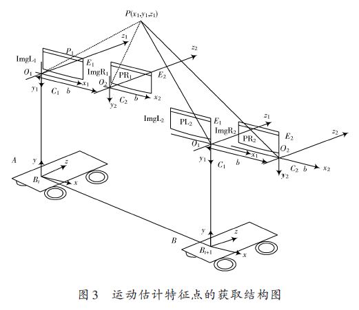

进行特征点立体匹配和跟踪匹配如图2所示,对当前时刻t获得图像对(ImgL1和ImgL2)进行SIFT特征匹配之后获得道路环境匹配特征点Ni个,再对相邻时刻t+1获得的Ni+1个特征点计算欧式距离,寻找t与t+1时刻获取图像中相同的特征点,得到一系列匹配点在车体运动前后的三维坐标。
本文实验环境是在室内,在假定室内环境为理想的水平面的基础上,同一特征点三维坐标中y坐标保持基本不变,即车体运动参数仅在x-z坐标平面内发生变化。

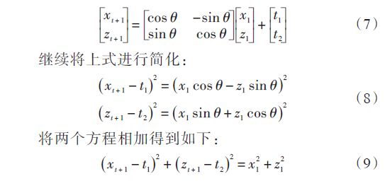

图3中点P(x1,y1,z1)为所提取环境特征点,在t时刻立体匹配后得到其在摄像头坐标系下的三维坐标,由于摄像头固定安装在小车上,因此通过坐标系的旋转与平移变换可将点P的三维坐标转换到小车坐标系ΣBt下表示。同理,t+1时刻所获取的图像中相同点P的(u,v)二维坐标发生变化,经坐标转换后可得到小车坐标系ΣBt+1下表示。
小车t时刻位于位置A时,特征点P在坐标系ΣBt为参考位置的三维坐标是[x1],y1,z1T,当经过t+1时刻后移动到空间位置B时,同一特征点P在以B为参考位置的三维坐标为[x]t+1,yt+1,zt+1T,所以得到:
当这些位置满足3个及以上相同的匹配特征点时,小车所在坐标系间的平移与旋转向量就可以通过以上方程获得。

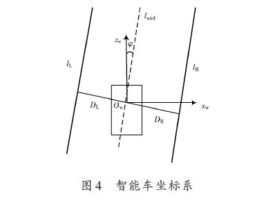

环境特征点投影到车体坐标系下表示后,即为所有的环境坐标均统一在世界坐标系下的表示。如图4所示,其中小车前进方向为zw轴,xw水平垂直于zw,方向向右,其交点为原点Ow。直线为lmid为道路中间线,lmid与zw的夹角为φ,即为车辆的偏航角。点Ow到左车道线lL的距离为DL,到右车道线lR的距离为DR,可行驶区域的道路宽度为w = DL+DR。

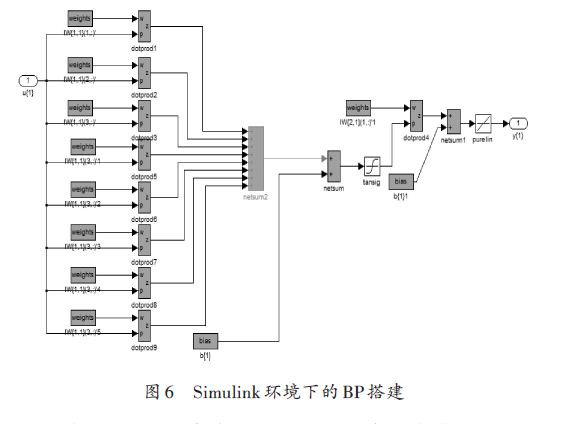

实验采用BP神经网络作为控制对偏离角φ进行仿真实验。在Simulink环境下搭建的系统模型中BP神经网络的搭建如图6所示。U为经由视觉信息得到的偏航角φ作为系统输入量,输出Y为小车质心速度V。小车左、右轮速可在判断弯道转向的前提下,由两轮速差VD经计算得出。若如图5所示,弯道转向向右:
利用Simulink库中Signal Builder产生变化的Signal仿真实际环境中视觉系统得到的当前车体的偏移量。
小车经左右轮差速转弯运动中质心位置实际偏转角度作为网络的输入,经训练学习反馈回系统的控制输入端。图7为控制仿真结果图,由图示可知该方法基本完成了对信号的控制跟踪,由此说明了利用双目立体视觉所获得的信息,并采用BP网络自学习对道路的变化可适用于不同弯道的道路,避免了传统PID控制方法因弯道曲率变化使得小车转弯控制失败。
