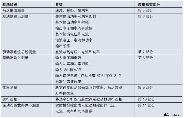

2. 对脉宽调制马达驱动器的测量
表1 给出了脉宽调制马达驱动器的典型测量。
表1. 常见的脉宽调制马达驱动器测量

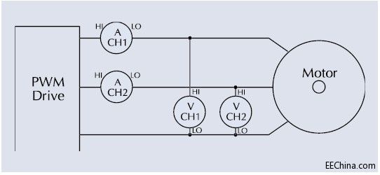

该仪器通过三相三线配置连接至输出。( 又称作两表法。关于两表法的更多信息,请参见应用指南:三相测量原理。) 对于输出电流高达30A 的脉宽调制驱动器,PA4000 可以通过其内部电流分流器,直接与驱动器输出相连,如图4 所示。
图4. PA4000A\ 输出测量

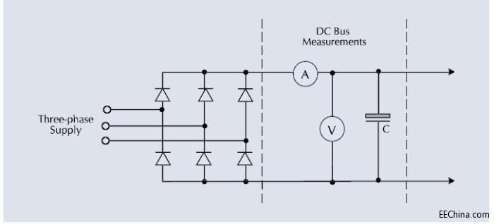

虽然脉宽调制驱动器输入和输出之间的连接称为直流总线,但这个总线上的电压和电流远非纯直流,因此,在进行所需的测量时必须小心谨慎。
直流总线测量最好在存储电容器输入端进行,如图5所示,因为从本质上讲,这里的电流是来自交流电源的低频电容器充电脉冲,是从逆变器吸收的高频电流脉冲中释放出来的。
图5. 设置直流总线测量
表3. 直流总线关键测量参数
如果独立进行直流总线测量,可以利用分析仪的CH1( 通道1)。不过,直流总线测量往往与驱动器输入或输出的三相二线测量一起进行。在这种情况下,应当使用剩余独立运行通道中某个通道对直流总线进行测量。
例如,将CH1 和CH2 连接,进行输入或输出测量。CH3 与直流总线相连,如图5 所示。使用F[7] 选择脉宽调制马达驱动器输入或输出模式,并启动独立的CH3。

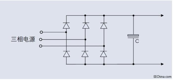

从本质上讲,大多数脉宽调制马达驱动器输入电路是三相二极管整流桥,并包含电容滤波器,如图6 所示。
图6. 脉宽调制驱动器的输入整流器和滤波器级
每个输入相的电流波形由为存储电容器充电的脉冲组成。图7 给出某相的电流波形,它包括电源频率的基波分量以及大量谐波分量。

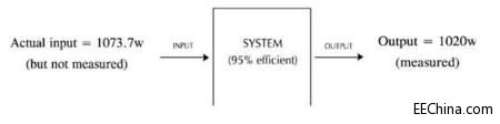

图11. 效率测量图 对于高效系统( 如脉宽调制驱动器) 来说,这一点特别重要。这是因为,如果对输出和输出分开测量,而且在测量之间关闭系统来切换仪器,那么就不能始终确保两个测量具有完全相同的负载条件。如果忽视负载条件的任何差异,那么都会导致测得损耗的误差。 例如:设置Number 1 — 测量输入。
关闭系统,重新连接输出测量,并再次开启系统:设置Number 2 — 测量输出( 但条件稍微变化)。 19.jpg
表现损耗 = 1052.6 W - 1020 W = 32.6 W实际损耗 = 1073.7 W - 1020 W = 53.7 W这说明测得的损耗误差非常大!为了避免这类误差,您可以使用4 通道仪器,如PA4000 功率分析仪,它能够对驱动器输入和输出同时进行两表法测量,如图12所示。 20.jpg
图12. 利用两表法实现PA4000 与驱动器输入、输出端连接 使用这个方法将确保精确测量,即使输入和输出测量之间的条件可能稍有变化。条件的稍微变化无关紧要,因为每次效率测量都是同步测量。
