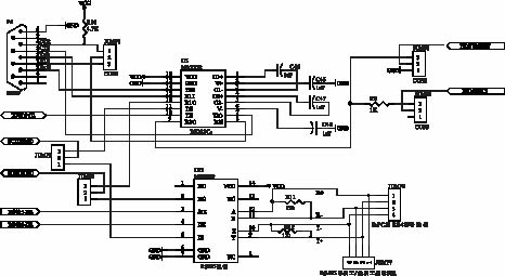

F240芯片内部集成了一个串行通信接口(SCI)模块,该模块是一个标准的通用异步接收/发送(UART)通信接口,通信接口有SCITXD(SCI发送输出引脚)和SCIRXD(SCI接收输入引脚)两个外部引脚,引脚的信号电平为TTL类型。而PC机串口的异步串行通信基于RS232C标准,两者的信号逻辑电平不一致,必须进行信号电平转换。选用内部含有电压倍增电路的电平变换芯片MAX232,MAX232有两对收/发单元,实现DSP与PC之间的串口通信只需一对收/发单元即可,在完成DSP与PC的正常通信任务的基础上,利用另外一对收/发单元,扩展了实现PC与DSP的双向复位功能。当DSP控制器程序出错、监控对象异常或需要控制程序重新运行时,可以直接从上位PC发控制指令,达到复位下位机的功能。同样,也可以从DSP端复位PC或给PC发特定的命令信号。DSP与PC串行通信接口的硬件设计如图1所示。
以RS232C通信标准进行通信,在保证通信准确性的前提下,通信距离一般以不超过12m为宜,在工业控制现场很受限制。为保证硬件设计的兼容性和易扩展性,能够应用于不同场合,在DSP硬件电路板端还采用了一个MAX489芯片,添加了一个RS485/RS422通信接口。
实际使用过程中,系统在选择不同的通信标准时,切换十分方便。如图1所示,当跳线端子JUMP2与JUMP3的2、3脚短接时,SCITXD接通MAX232芯片的T1I引脚,SCIRXD接通MAX232芯片的R1O引脚,即DSP的通信接口与MAX232芯片相连,此时系统采用RS232C的通信标准。当跳线端子JUMP2与JUMP3的1、2脚短接时,SCITXD接通MAX489芯片的DI引脚,SCIRXD接通MAX489芯片的RO引脚,即DSP的通信接口与MAX489芯片相连,此时系统采用RS485/422的通信标准,PC端只需添加一个RS232C/RS485转换器即可进行通信接口电平转换。

在串行通信中断服务子程序的编制过程中,参考图2所示的DSP与PC串行通信流程图,即可完成正常的数据通信任务。如果需要利用软件来实现DSP与PC的双向复位,则可将图1中的跳线端子JUMP1的1、2脚短接,串口的DTR引脚通过上拉电阻接通电源,将JUMP4的2、3脚短接,MAX232的第二路收/发单元的发送引脚接通DSP的复位端HOSTREST。系统上电之后,DTR呈现高电平状态,若系统运行过程中出现DSP控制器的程序出错、监控对象异常时,可以通过在上位机端执行特定的复位操作,在程序中使PC串口的DTR引脚状态产生由低到高的电平变化,通过MAX232芯片的第二路通信收/发单元,将输出电平传递给HOSTREST,最后提供给DSP的复位引脚RS,使得复位引脚RS上同样出现低到高的电平变化,从而使DSP复位,下位机DSP控制程序得以重新运行。同样的,当DSP端自行检测到通信数据不正常时,可以根据检测结果,自行发送复位信号。通过指令CLR XF,置位XF引脚为低电平,经由MAX232芯片的第二路通信收/发单元,串口的CTS引脚接收到低电平信号,PC端程序若查询到CTS电平出现由高到低的电平变化时(触发comEvCTS事件),自动改变程序运行流程,使得PC端的通信程序重新开始,以期恢复通信的正常。当然,也可以通过在DSP端改变XF引脚电平状态,作为给PC发送的特定命令信号,相当于在DSP与PC之间预留了一个相互联系的通信接口。
