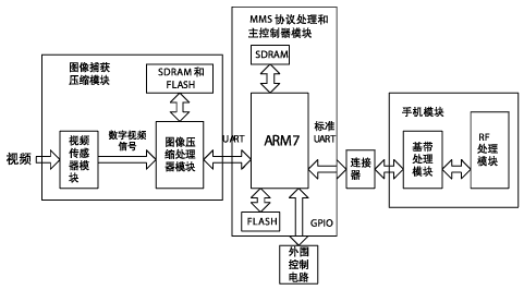

系统从逻辑上分成三部分:图像捕获和图像压缩模块用于捕获和压缩图像;MMS协议处理和主控制器模块处理图像数据和任务控制;手机模块可发送彩信和接收短消息。系统原理如图1所示。

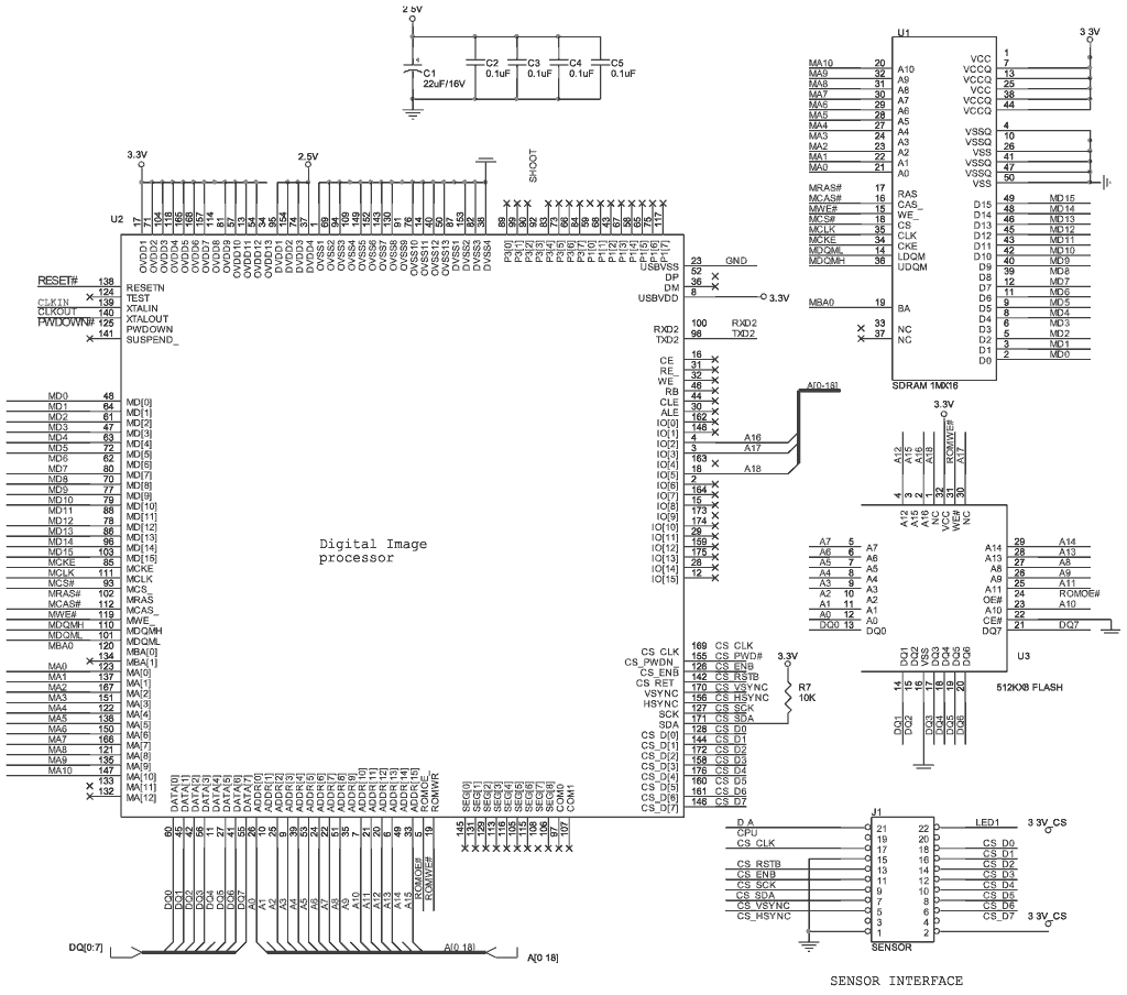

(1)图像压缩处理模块完成对数字图像信息的压缩,部分电路如图2所示。SDRAM用来缓存图像数据,FLASH用来存储压缩处理器执行程序映像。此外,图像压缩处理器模块提供一个UART接口,以便将压缩的图像文件传输到主控处理器模块。
图2 图像压缩处理电路

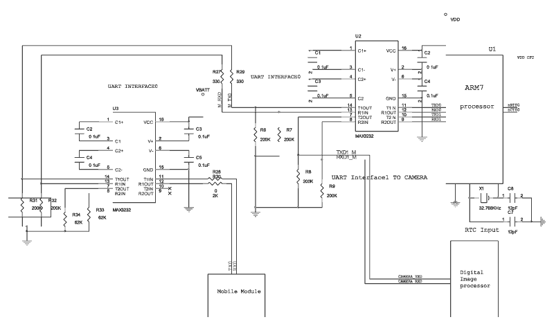

(2)系统串口连接电路的部分电路如图3所示。ARM7处理器提供标准的UART接口连接手机模块,另外提供一个串行接口,与图像压缩处理器模块串行接口相连。
图3 系统串口连接电路

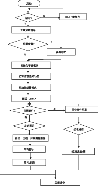

软件设计流程如图4所示。
图4 软件流程图
● 软件关键设计的具体实现
(1)当系统启动时等待一段时间,若超时则正常加载内核进行引导,若从串口UART接收到配置参数请求信息,则通过串口UART发送配置文件到PC端;PC端对配置参数进行处理后,再将参数通过串口发送到设备,设备再将参数以文件的形式进行存储。
(2)初始化手机模块。先利用手机模块的硬复位线将手机进行硬复位,一直等到手机能响应AT指令,再将手机的信息通知功能打开,初始化短信处理到文本模式,激活CDMA,一直等待,手机信号要足够强。
(3)当接收到满足触发条件的短信息后,发起中断处理任务,将UIM卡中的短消息读出到缓冲,将短消息删除,对缓冲中短消息的有效性进行判断,若为有效短消息则进行相应的处理,再将根据短消息配置后的参数保存。
(4)系统根据触发参数发起任务进行拍照、封装,调用建立PPP连接的函数,先用AT指令ATD#777接通CDMA,然后初始化PPP连接,当PPP连接完成后设置好相应的IP参数。
(5)然后初始化WAP相关参数,建立WAP连接,调用彩信发送函数将图片发送到目的移动通信终端用户,断开PPP连接。
