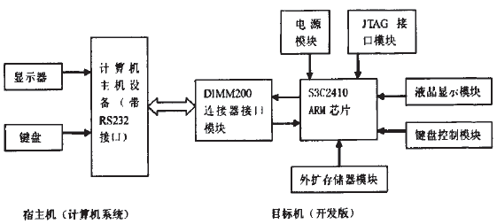

在串口通信的实现过程中。要保证数据传输的可靠性和稳定性.其硬件设计是必不可少的,本文中选用S3C2410芯片作为核心器件。S3C2410芯片是SAMSUNG公司16/32位的RISC处理器。采用ARM920T内核,内部具有2个独立的UART控制器以及分开的16 kB的指令Cache和16 kB数据Cache,每个控制器支持的最高波特率可达到230.4 kb/s。S3C2410芯片的这些特点,为实现在“nux操作系统下计算机与开发板问的串口通信提供了可靠的保证。基于S3C2410的嵌入式串口通信的硬件结构原理如图1所示。
图1 系统硬件结构原理图
宿主机计算机系统中,在Linux操作系统下编写好串口通信的程序.通过JTAG接口模块下载至目标机即开发板中,在相应的软件控制命令下.通过串行接口线即町实现宿主机与目标机问数据的发送和接收。目标机中电源模块提供了开发板系统工作所需的正常电压。各种数据信息町以通过液晶显示模块及时显示出来.还可以通过键盘控制模块来实现对日标机操作的控制,外扩存储器模块町以由FLASH或SDRAM构成,当然作为一个完整的系统.还必须配有其他外围电路,以保证系统的正常工作。

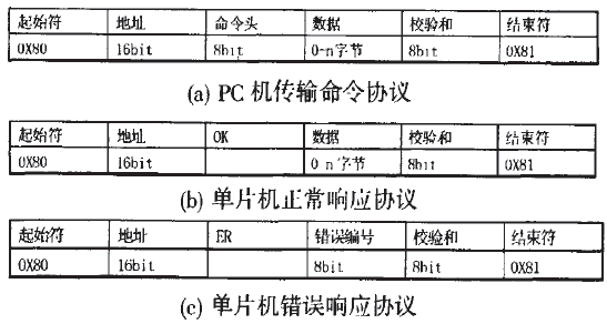

基于串I=1的通信模式有间步通信和异步通信两种,这取采用的是异步串行通信。在通信过程中,单片机应处理以下问题: (1)识别命令。PC机将命令传送给单片机,单片机能够识别不同的命令而且根据不同的命令内容完成不同的操作。(2)识别数据。单片机能识别附加在命令后的数据。传送数据的最大位数由设置的缓冲区大小决定。(3)出错处理。包括识别无效命令和处理通信错误。当啦片机接收到系统没有定义过的命令.或者收到的命令不符合预先定义的格式时。它应该做出响应.向系统报错并能进行错误处理,错误类型编号应事先定义。(4)正确应答。当单片机系统接收到一条没有通信错误且符合通信协议的信息时,应根据所接收的命令进行相应操作,并把操作结果返回PC机.如发一个“OK”信息以示确认。
PC机应处理的问题:(1)采集单片机发送的数据,如某设备模块的状态信息;(2)接收单片机的正常响应和错误响应信息,若足错误响应信息,应根据错误类型,以处理。由于控制的设备模块可能有多个,通过对设备模块统一编址,给不同的设备设置唯一的16位地址加以区分。这样在PC机和单片机进行数据传送时,双方能够识别数据的来源及需控制的对象。如表1所乐为通信协议格式示例.由PC机传输命令协议和单片机响应协议组成。
表1 通信协议示例
