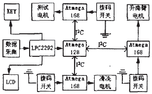

图1是作者所研究的测试系统的整体框图,本系统中主要芯片PHILIPS公司的LPC2292,在此系统中键盘上其中三个按钮分别控制三个电机,系统的主要功能是LPC2292将扫描到的键盘信息发给Atmega128单片机,Atmega128单片机通过I2C总线寻址Atmega168,并向被寻址的Atmega168发送电机控制命令,最后,电机根据Atmega168控制策略正常运行。电机启动同时,数据采集模块也开始正常运行,数据采集模块把采到数据送到LPC2292的A/D转换接口,然后将ADC输出的数据发送到LCD。系统中的拨码开关用于设置相应的Atmega168单片机的地址,当单片机Atmega128接收到LPC2292发来的控制命令时,通过I2C总线寻址Atmega168,当某个Atmega168的地址与Atmega128广播地址相同时,它就开始根据Atmega128发送的命令控制电机开始工作。
图1基于I2C总线的I/O扩展框图

器件地址(A6,A5,A4,A3)是I2C总线外围接口器件同有的地址编码(4位或5位),器件出厂时已固化好。引脚地址(A2,A1,A0)和器件在电路中的实际接法有关(地址线、电源或地),形成地址数据。数据方向位(R/W)规定了总线上的主节点对从节点的数据传送方向,当(R/W)位置1时接收,当(R/W)为0时发送。图1中的拨码开关设置了从单片机Atmega168的地址,也就是从机地址的低三位(A2,AI,A0),当某个拨码开关的某个开关闭合时,相应的地址位为零,否则相应位为1,因此可以通过拨码开关上开关的状态来设定从单片机Atmega168的地址,比如某个拨码开关与A0、A2位对应的开关闭合,与Al对应的开关断开,那么这个单片机地址的低三位为010。

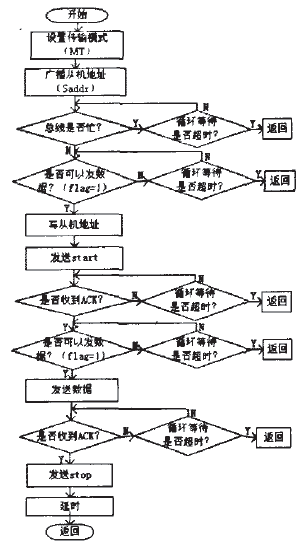

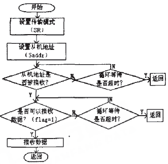

4.1 主机发送/从机接收I2C子程序流程图
图2和图3给出了主机发送,从机接收I2C子程序流程图,通过I2C总线发送/接收数据时,I2C总线的控制寄存器的中断位必须先置位,为了避免因为某种原因不能使控制寄存器的中断位置位而导致程序进入死循环,作者在I2C总线通信程序发送/接收数据前编写了中断循环等待和错误处理程序,大大提高了程序的可靠性,具体程序如下:
while(!(TWCR & (1< if(j>10000) return O:
应用I2C总线发送数据时,作者采用了状态位查询方法,并且给出了错误标志置位、错误跳出程序,下面的程序是发送从机地址的部分程序:
switch(TWSR & 0XF8)
case Oxl8: flag=0; break;
case 0x20:flag=1; break;
case 0x38:flag=l; break;
default:return 0:
if(flag) continue;
图2 I2C主机发送程序框图
程序中的flag=0表示从机地址发送成功,flag=1表示从机地址发送失败,当TWSR寄存器中的状态码为0x18时,表明从机地址已发送,并且接收到ACK,同时错误标志“flag”置0,下一步通过心发送数据,当TWSR寄存器中的状态码为0x20时,表明从机地址已发送,但是接收到NO ACK,同时错误标志”flag”置1,下一步执行“if(flag)continue;”语句,结束本次循环,当TWSR寄存器中的状态码为0x38时,表明从机地址仲裁失败,同时错误标志“flag”置1,下一步执行“if(flag)continue;"语句,结束本次循环。总线将释放,并进入未寻址从机模式,总线空闲后将发送“start”。程序中“if(flag)continue;”语句使得当数据发送失败时,结束本次循环,返回到开始等待发送命令,这样避免了由于偶尔数据发送失败造成整个程序无法运行,甚至整个设备无法运行,因而,用“if(flag)continue;”语句结束错误传输。可提高I2C通信的质量,同时也提高了使用I2C总线通信的设备的效率。
图3 从机接收流程图
