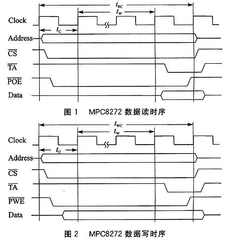

MPC8272总线对外部器件的读、写访问是通过存储器控制模块来实现的,存储器控制模块生成8个外部存储器地址空间片选信号CSO~CS7,每个片选信号对应2个主要控制寄存器BR和OR,用它们来定义片选信号所定义的地址空间和对等待状态数、读写选通信号的建立时间、激活时间、保持时间等的设置。 MPC8272对外部器件数据读、写时序如图1、图2所示。其中tc是外部总线工作时钟Clock的时钟周期,tRC和tWC分别是读写指令周期,tW是读写指令周期内插入的Clock时钟周期。当不使用外部输入信号TA(数据传输确认信号)时,插入的时钟周期数由0R寄存器的SCY值确定,其值最大为 15个时钟周期;当使用外部输入信号TA时,插入的时钟周期数由其确定;当输入信号TA变低时(即外设数据准备好时),处理器即可完成此次数据的读写操作。
MPC8272的外部总线工作频率可达100 MHz。当读写指令周期不插入时钟周期时,其外部总线指令周期为2个时钟周期——20 ns,外部总线速率最高可达(50×N)Mbps(其中N为总线数据位宽)。该速率对于一般通用外设来说是很高的,需调整OR寄存器的SCY值以降低总线速率与外设进行读写操作。插入最大15个时钟周期时,外部总线指令周期最大为17个时钟周期——170 ns,此时外部总线速率最低为(5.8×N)Mbps,该速率满足常用外设的总线读写要求。对于通信的一些特殊外设,如交换网络电路MT90826、双口 RAM IDT71V321、数字信号处理器TMS320VC5416等接口,需采用处理器MPC8272的外部数据传输确认信号TA并设计相应的外部硬件等待逻辑电路进一步降低总线速率或动态插入任何数目的等待时钟周期tW,以避免数据读写冲突,提高处理器总线效率和数据传输可靠性。

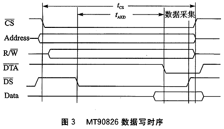

MT90826是卓联公司开发的4 096×4 096通道无阻塞大型话音交换矩阵电路,支持2.048 Mbps、4.096 Mbps、8.192Mbps和16.384.Mbps等ST—BUS格式数据流。电路采用顺序写入控制读出交换机理,每个输出通道对应一个连接寄存器。嵌入式处理器通过在输出通道的连接寄存器中写入输入通道的地址,完成输入与输出通道话音数据流的交换。嵌入式处理器对MT90826的读写操作是否完成,可通过MT90826的数据传输确认信号DTA指示,其时序如图3所示。当DTA信号在片选周期内由高变低后,表示嵌入式处理器可以结束本次总线的读写操作了。tAKD时间长短并不确定,其最大值为240 ns,最小值为0。

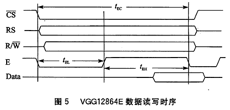

VGGl2864E是北京维信诺科技有限公司开发的128×64点阵OLED显示模块,读写时序如图5所示。该OLED模块的使能信号E的周期tEC最小为1 000 ns(相当于固定1 Mbps的总线速率),使能信号脉冲宽度tEH、tEL最小为450 ns。嵌入式处理器MPC8272若采用总线方式直接控制0LED模块,则MPC8272的读、写周期最大值为170 ns,其读、写时序不能满足该OLED模块的要求,需设计相应的外部硬件等待逻辑电路来扩展MPC8272的读、写周期时长,以满足OLED模块的要求。

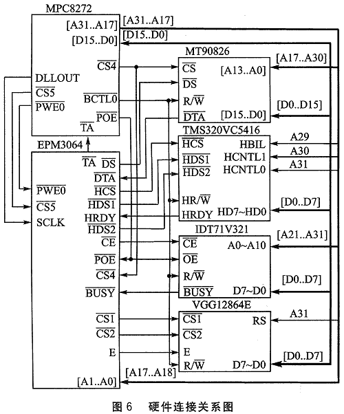

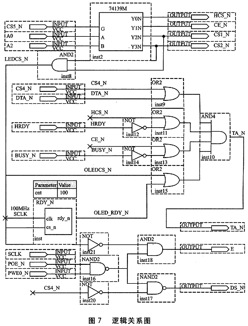

调整嵌入式处理器片选控制寄存器的插入时钟周期数,可以满足总线周期固定且不大于处理器外部总线周期的外设的要求,但不能满足总线周期不确定和大于处理器外部总线周期的外设的要求。例如,MPC8272的外部总线工作频率为100 MHz,外部总线指令周期最大为170 ns,可以满足总线周期小于170 ns的外设的要求,但不能与0LED模块(周期为l000 ns)连接。由于TMS320VC5416和IDT71V321接口的不确定性,其总线也不能与嵌入式处理器总线直接连接,需使用其外部输入确认信号TA 并设计外部逻辑电路进行适配,以满足稳定、可靠的外部总线读写需要,其硬件连接如图6所示。MT90826数据总线接口为16位宽,设置MPC8272的片选CS4为16位宽与其匹配;其他外设数据总线均为8位宽,共用MPC8272的片选CS5,并与高位地址线A18、A17进行地址译码产生其他外设的片选使能信号。CPLDEPM3064的详细设计如图7所示。

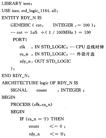

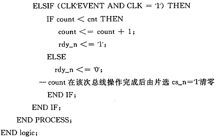

图7中,TA_N是MPC8272的数据传输确认信号,低电平有效,而DSP HPI接口数据准备好信号HRDY高电平有效,因此须反向;双口RAM忙指示信号(即数据未准备好)BUSY_N低电平有效,须反向;OLED_RDY_N是当外部总线为100 MHz时(SCLK为100MHz外部总线时钟输入),插入cnt=100个时钟周期(等待状态为1μs)后的数据准备好信号,低电平有效。功能模块 RDY_N的相关VHDL描述如下:
这里由于采用了CPLD芯片,因此只需修改VHDL程序中参数cnt的值,就可方便地调整等待状态的时长,如O.5 μs、2μs、3μs、4μs等,使用非常简单、快捷。定制固定1 Mbps总线速率时,只需将该片选的cnt值设为100,即等待状态时长为1μs。
