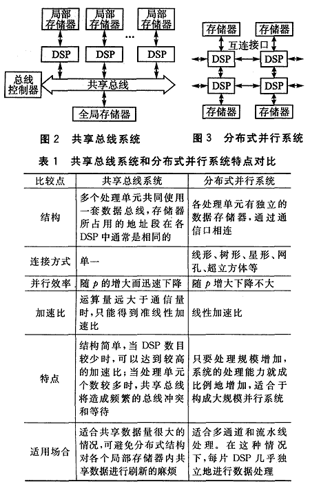

并行计算处理单元之间的网络结构大致可分为2种:一种是共享总线或共享存储器系统,称为“紧耦合式并行系统”,如图2所示;另一种是各处理单元有独立的数据存储器而通过通信口相连的分布式并行系统,称为“松耦合式系统”,如图3所示。
两种并行计算体系结构的比较如表1所列。

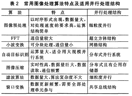

常用图像处理算法的特点及适用的并行处理结构分析如表2所列。
综上所述,传统的共享总线系统与分布式并行系统分别适用于不同的图像并行处理算法。分布式并行系统的不同连接方式之间也有较大的差异。并行算法的高效率运行依赖于并行硬件拓扑结构的支持,某种硬件结构只适合一类并行算法。一般情况,一个图像处理任务是多个算法的集合,并行系统单靠某种固定结构无法适应所有的并行算法,这就给图像处理系统带来了问题。当并行硬件拓扑结构不适合并行算法时,系统的性能和算法执行效率都会受到影响,需要对并行硬件结构做出改进和完善。

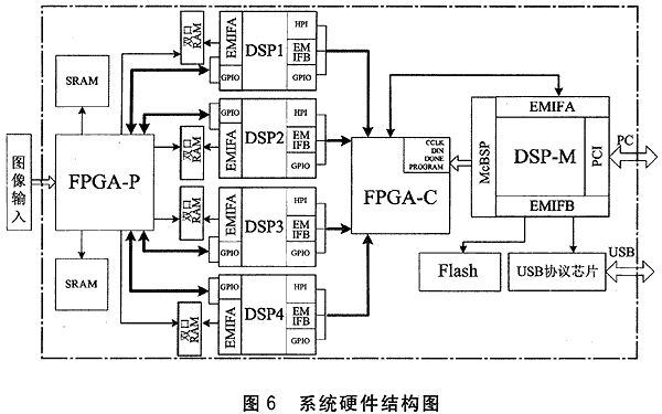

基于TI公司C6000系列DSP和Xilinx公司Spartan一3系列FPGA,构建基于图像的点源目标识别系统,对在线可重构数字图像并行处理系统的可实现性和性能进行验证。
硬件结构如图6所示。图像输入FPGA—P,各DSP分别外扩一片双口RAM,且将总线EMIFA接到FPGA—P。FPGA—P可用来完成图像时序处理、图像数据的转换、图像滤波等预处理工作,且可以灵活地将处理后的图像数据保存到大容量公用数据存储器SRAM中,并将各DSP访问的仲裁逻辑或分配保存到各DSP外扩的双口RAM中。这种结构使系统可以轻松地适应多路图像输入。
DSP阵列可以并行完成各种图像处理算法。FPGA-C建立起DSP间的通信链路且暂存各DSP的处理结果。构建通信链路的方法有:用FPGA—C在两 DSP之间构造FIF0或小容量双口RAM,构建EMIF—HPI通路等。DSP-M可以根据算法需求通过McBSP在线配置FPGA—C,FPGA—C 的配置文件存放在DSP—M外扩的Flash中,这样就实现了DSP对FPGA的在线可重构。同时,DSP-M扩展了USB、PCI、McBSP等多种接口用来输出图像处理结果。

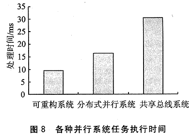

若用共享总线系统来实现,则多路图像数据的存储和分配以及处理器之间的通信将消耗大量时间,大大降低系统效率。若用分布式并行系统来实现,则姿态和多路图像的综合处理会给某一个处理器带来很大的通信量和运算量。将实验中的图像处理任务在同等规模的3种系统上分别实现,执行时间如图8所示。
如图9所示,这些不同形式的计算系统是性能和通用性的不同折衷。可重构算系统代表了介于ASIC和通用处理器之间的计算途径,在通用性和性能上都优于传统的硬件系统。图像处理中数据量大、算法复杂,与其他计算技术相比,可重构计算能充分发挥出效率优势。可重构系统具有很多优点,但重构延迟和软硬件划分问题是应用中需要重点考虑的问题。
