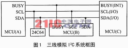

2 系统连接示意图
三线模拟I2C总线系统的连接框图如图1所示。
模拟I2C多主系统中,要参与竞争的主器件节点采用三级连接方式,如MCU(A)、MCU(B)、MCU(C);对于外围器件节点如24C64 等,因不具备主动控制I2C总线的能力,不会参与总线的竞争,所以仍可采用通用的两线连接方式。三线模拟I2C总线中的时钟线SCL和数据线SDA可由 MCU的任意两个I/O口线模拟;BUSY线因还要充当中断信号线,则必须与MCU的外部中断引脚INT0或INT1连接。

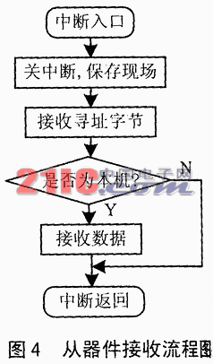

如果在仲裁时间片内SDA始终为1,说明没有高优先级的MCU要占据总线,自己可以发动起始信号控制总线,直到通信结束后,再释放BUSY线将其置为1。此时其它的MCU就只能作为从器件。如果在仲裁时间片内检测到SDA=0,则表明I2C总线已被占用,立刻将自己的BUSY设为1,并打开中断转为从接收,其流程图如图4所示。在中断程序中接收寻址字节,以判明是否呼叫自己。若是,就进行相应的读写操作;若不是,就放弃退出中断程序。注意:为了使总线上的MCU都能检测到I2C上的起始信号,并使从器件能够同步接收,SDA=0的时间要维持一定的宽度,至少应大于9个机器周期。
