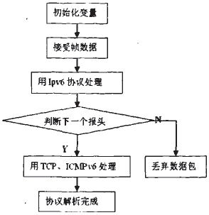

如图1 所示,嵌入式TCP/IPv6 协议接收数据包的过程就是解析数据包的过程。首先由底层处理函数解析数据包,根据类型,将去掉帧首部的数据包分配到缓冲区BUF 中,接着由IP 协议处理程序继续解析。IP 协议处理程序对数据包解析后,将数据交给TCP 或ICMPv6 协议处理程序。嵌入式TCP/IPv6 协议栈发送数据包的过程是封装数据包的过程,数据经过某层协议的处理,就会在数据包首部增加某种格式的首部。
图1 嵌入式TCP/IPv6协议解析数据包的过程
